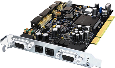

Hat diese Karte denn nun einen analogen Ein- und Ausgang oder nicht?
Irgendwie sind die Angaben daz widersprüchlich.
Auf diesem Bild jedenfalls kann ich keine erkennen.

ja EINEN ein/ausgang, genau wie das breakoutkabel,
die karte kann auch nur einen stereo eingang haben,
das sind 2 mono eingänge.
das ganze kannst du abe rerweitern mit den ai(in)4s oder ao(out)4s
stimmt schon alles;)
steht doch da EIN analoger ein/ausgang.

Wenn man eine neue HDSP9632 kauft liegt ein Breakout-Kabel bei!
Hier sind die analogen Inputs (2x) und Outputs (2x) als Cinch-Buchsen ausgeführt.
Willst du stattdessen lieber [g=15]XLR[/g]-Buchsen musst du dir das optionale Breakout-Kabel kaufen.
Ich habe an den Cinch-Outputs ein normales Stereo-Cinchkabel das mit meinem HiFi-Verstärker verbunden ist, an den Cinch-Inputs habe ich Cinch/Klinke-Adapter (kosten pro Stück 1 Euro) und kann hier z.B. einen [g=365]Synthesizer[/g] oder einen Mikro-Vorverstärker in Stereo mit (Mono) Klinkenkabeln anschliessen.
Für mehr Inputs benötigst du wie schon erwähnt ein Erweiterungsboard.

Die HDSP 9632 wird in der Grundversion mit zwei Cinch-Kabelpeitschen ausgeliefert (Kopfhörer: Stereo Klinkenkupplung). Daher sind alle analogen I/Os und der [g=126]SPDIF[/g] I/O unsymmetrisch. Optional sind [g=15]XLR[/g]-Kabelpeitschen erhältlich (Kopfhörer: Neutrik Klinkenkupplung), mit denen sowohl analog als auch [g=178]AES[/g]/EBU symmetrisch arbeiten.
http://www.rme-audio.de/products_hdsp_9632.php
Ok, die Karte kommt also mit einem Breakoutkabel mit 1 I (2 Cinch-Buchsen) und einem O (2 Cinch Buchsen).
