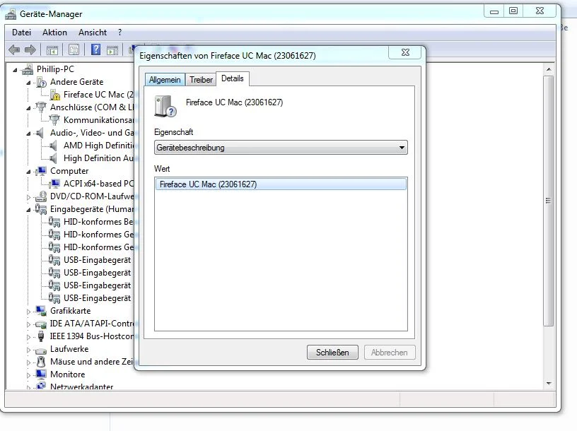

Ich habe eine Fireface UC gebraucht gekauft und der Vorbesitzer hatte einen Mac PC. Entsprechend hat der Vorbesitzer natürlich auch die Fireface geflasht und auf den Mac eingestellt.
Nun habe ich das Interface angeschlossen, Treiber für Windows installiert und anschließend versucht zu flashen und nichts passierte. Kein Fenster, kein Vorgang - einfach nichts.
Im Gerätemanager offenbarte sich dann der ganze Mist!!! Das Gerät weißt sich als Fireface UC MAC aus!

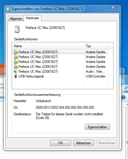

Als in die Bedienungsanleitung geschaut, Gerät ausgeschaltet und den Drehknopf gedrückt gehalten, um es zu resetten. Leider hat das nicht funktioniert, außer dass Windows nun denkt, ich wollte 4 Firefaces an einem USB Input installieren.
Ich habe jetzt einfach keine Ideen mehr, wie ich jetzt dem scheiß Gerät sage, dass es an einem Windowsrechner hängt verdammte Axt. Und das probiere ich nun schon seit etwa 4 Stunden aus!!!
Wer weiß, was ich machen muss? Kann ich das Gerät aufschrauben? Gibt es einen Reset-Jumper für Werkseinstellungen?
Ich drehe hier wirklich durch!

SEEEEEHR GEIL. Exakt das hat funktioniert. Alles ging danach instant und ohne Probleme. Nach check sind die neusten Treiber installiert und das Flashen hat absolut reibungslos funktioniert. Schade, dass dieser Trick nicht in der Bedienungsanleitung steht auf S. 43. Das hat jetzt echt Nerven gekostet
