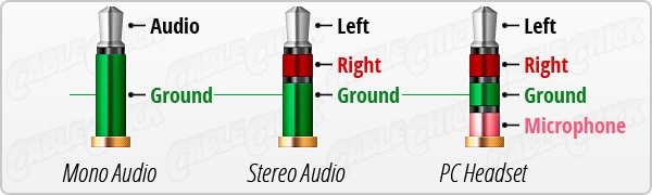

Habe eigentlich alle Kabel dafür da, nur leider habe ich mittlerweile ein Huawei P30, welches keine 3.5mm Klinke mehr hat sondern einen USB-C Anschluss.
Ich wollte nun wissen, ob es mit meinem Handy auch die Möglichkeit gibt, ein passendes Kabel zu finden, welches das Audio aus meinem Mixer (Pioneer DDJ-RR) aufs Handy überträgt. Ich habe schon USB-C TRRS Adapter gefunden, aber ich bin mir nicht sicher ob das so hinhaut und will nichts falsches bestellen.

Das Problem ist, das der (jeder) Adapter
eine TRRS Buchse ist (Tip,Ring,Ring;Sleeve) und das Eingangssignal (Mikro/Line) auf Sleeve erwartet wird.
Zitat:
Belegung nach CTIA-Standard wie bei praktisch jedem aktuellen Smartphone: L, R, GND, MIC von der Spitze zum Schaft betrachtet .
Dein Chinch auf Miniklinke Kabel hat aber einen TRS Stecker, ergo kann es nur Output (KH-Signal)
Du brauchst ein weiteren Adapter, der den Output des Mixers auf TRRS Stecker bringt.
https://www.thomann.de/de/rode_sc4.htm
https://www.techradar.com/news/phon...-phones/add-an-audio-input-to-android-1189160
