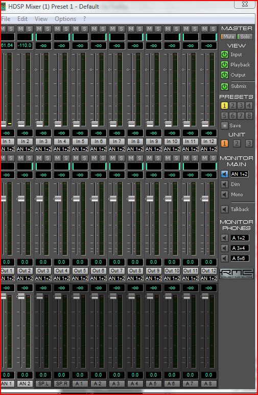

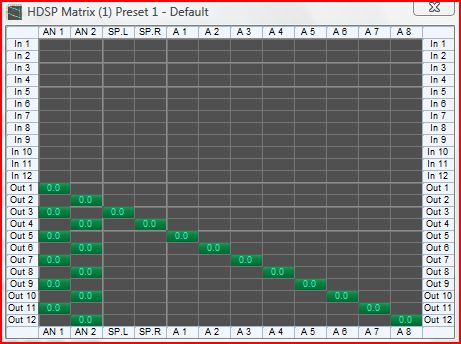

So den [g=105]Gain[/g] regler habe ich am [g=182]Amp[/g] korreckt eingestellt ,aber das mit dem output vertseh ich nich ganz .
Ich habe gelesen das ich im hdsp mixer sehen kann ob der output richtig eingestellt ist?
aber wenn ich jetzt meinen hdsp mixer öffne tut sich in der output skala nix wenn ich was ins mic sage .
Vllt habe ich ja ein routing problem deswegen sind unten paar bilder dabei .

im OUTput kannste auch nix sehen.
Das Signal sollte schon im INput ankommen.
Phantomspannung eingeschalten ?
also ich bin gerade bei uns im "studio" pream habe ich jetzt den [g=105]gain[/g] und den output regler ganz nach unten gedreht wie geh ich jetzt vor?
ja kondensator mic ,48v sind auch an
ja habe ich doch ^^ist doch line in links bei der rme
na und wenn du jetzt ins mic laberst, siehst du dann im total mix irgendwo ne pegel?
ja seh ich ist der gelbe balken oder der weiße ausschlaggebend?
keine ahnung welche farbe die balken haben...der obere is relevant, bzw. wird eh angezeigt wenns übersteuert. jetzt dreh einfach deinen gainregler am [g=182]amp[/g] auf bis du nen guten pegel hast und dann party on!
guter pegel is möglichst viel pegel ohne zu übersteuern...mal so über den daumen geschert
