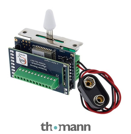

Lol. Wenn der Gitarrist auf der Bühne das Smartphone zückt und um Unterbrechung bittet, weil er die PUs umschalten will. Sachen gibt's.
Im Ernst, das Teil ist im Prinzip saugeil. Also zumindest dann, wenn man gerne flexible PUs und anderen Kram verbaut. BT nutzt man ja nur zum Vorkonfigurieren, danach ruft man per Schalter quasi Presets auf.
Ist allerdings mMn an sich nur was für Testgitarren, denn persönlich bleibe ich per Gitarre ohnehin immer auf, na, 3-5 Schaltzuständen hängen, die ich dann immer wieder nutze, ohne groß ein Bedürfnis zu verspüren, beim nächsten Gig müssten diese Schaltzustände gänzlich andere sein.
Wobei, doch, ab und an passiert das schon - und für Aufnahmen isses bestimmt auch praktisch.
