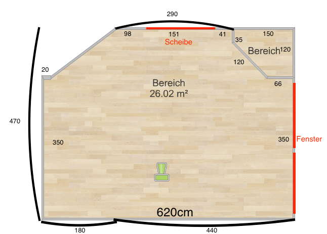

Liebe Community,
ich darf mich im Moment um ein Studio kümmern, was ich erst einmal akustisch optimieren möchte. Bevor ich dafür einen neuen Thread aufmache, wollte ich erstmal eure Tips zur Aufstellung einholen.
Die Scheibe zum Aufnahmeraum ist nämlich extrem groß, was die Aufstellung ohne Erstreflektion an ihr erschwert. Erschwerend kommt hinzu, dass die Scheibe nicht zentriert ist und eine Erstreflektion der rechten Box, zwangsläufig auf ein Außenfenster fällt. Die einzig logische Position (nach den FAQs) scheint an der Wand, direkt links und rechts neben der Scheibe. Da die vorderen Ecken mit einer weiteren Seite/Wand abgeschrägt sind, werden die Erstreflektionen an den Seiten in den Raum gelenkt.
Die rechte Box landet dadurch jedoch in einer Art Ecke und bekommt mächtige Kammfilter. Ein weiteres Problem ist der rechte Bereich, der einen "Maschienraum" mit anklappbarer Tür darstellt, und irgendwo bei 60-70Hz resoniert.
Habt ihr irgendwelche Tips zu Aufstellung oder Dämmung direkt an den Boxen? Hier sind die Messungen: https://www.dropbox.com/s/cc69b362u9nyomu/RegieMessungenForum.mdat.zip?dl=0

Hat jemand Tipps wie ich die Kammfiltereffekte minimieren kann?
Wäre es sinnvoll Dämmung zwischen der Wand und den Boxen anzubringen. Dafür ist leider kaum Platz. Oder wäre es sinnvoll, eine Bassfalle aufzustellen und eine Lücke/Aussparung für die Boxen "auszuhölen"?
Falls ich mit weiteren Informationen helfen kann fragt einfach nach.

Das Problem ist, dass hier kein Platz für Bassfallen ist.
Die Aufstellung kannst eigentlich nur Messgestützt finden.

Da hast du recht, direkt an den Raum münden ein Miniaufnahmeraum und eine zweite Miniregie, die zusammen einen super Aufnahmeraum dargestellt hätten. Mein Vorschlag die Wand (2 Rigipswände mit Dämmung, ein Studiofenster) einzureißen, fand keine große Begeisterung...
Was würdest du denn baulich ändern?
