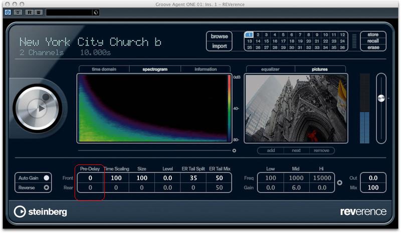

Was ein predelay bewirkt brauchst du mir nicht erklären, aber danke nochmals.
Aber erstmal ist das Predelay in verbindung mit dem Hallanteil dafür verantwortlich, wo sich die Quelle im Raum befindet und gibt indirekt die Hallgröße wieder (Langes Predelay=Großer Raum)
Zitat: "mich würde es schon interessieren, wie lange es im "vienna [g=108]hall[/g]" z.B. genau dauert, bis die ersten reflektionen eintreffen ..."
Das hängt doch davon ab, wie weit sich die Schallquelle von dir weg befindet. Je näher bei dir, desto länger das Predelay...
Edit: @palmann
Ja hat es.. lass dich durch "uns" nicht verwirren...
:p
genau und hier hätte mir das original predelay der aufnhamesituation des impulses als ausgangspunkt ausgereicht ;-)
Sorry für die späte Antwort:
Aber die Predelay-Zeiten sind doch keine festen und für bestimmte Räumlichkeiten spezifische Werte. Sie stellen lediglich die Zeitdifferenz zwischen dem trockenem und "nassen" Signal da (ich weiß ziemlich einfach dargestellt ;-)).
Das Predelay für sich allein bietet ja keine Klanginformationen, die beim Erstellen der IR's irgendwie mit festgehalten werden. Das einzige Kritikpunkt den ich vielleicht gelten lassen kann ist, dass in den Presets alle Predelays auf 0 stehen.
