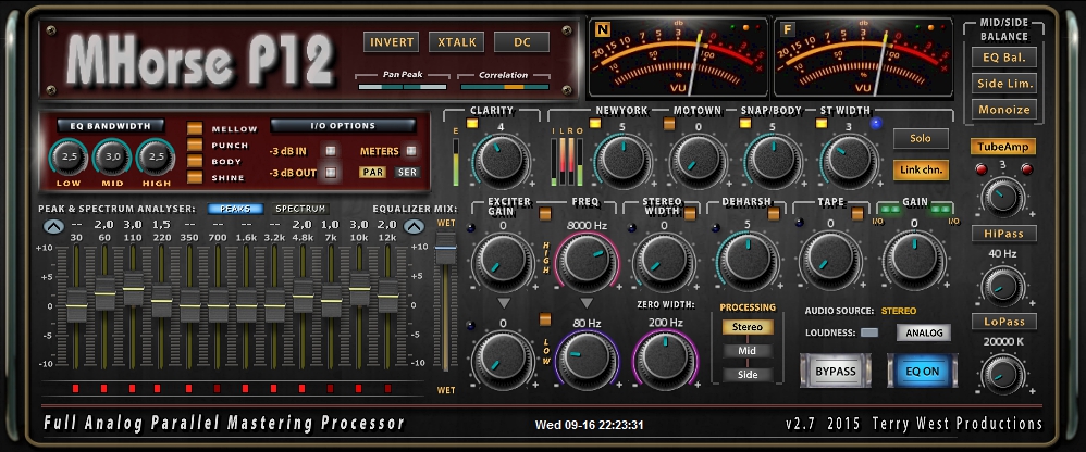

Achso sorry, beim Mastering. Meinen letzten Song (Butterfly) wollte ich so richtig ätzend luftig/schwebend. Daher habe ich da mal den MHorse P12 drübergejagt und viel mit Exiter & Tape gearbeitet.
Ich weiss ja nicht ob Du son Ding hast, wenn nicht, lohnt es sich damit mal rumzuspielen. Natürlich muss das Fundament des Songs schon darauf ausgelegt sein.

Es wäre sinnvoll, wenn du ein Vorher/Nachher (pegelbereinigt) reinstellen könntest.
Ein Foto eines Plugins ist da nicht so zielführend..
