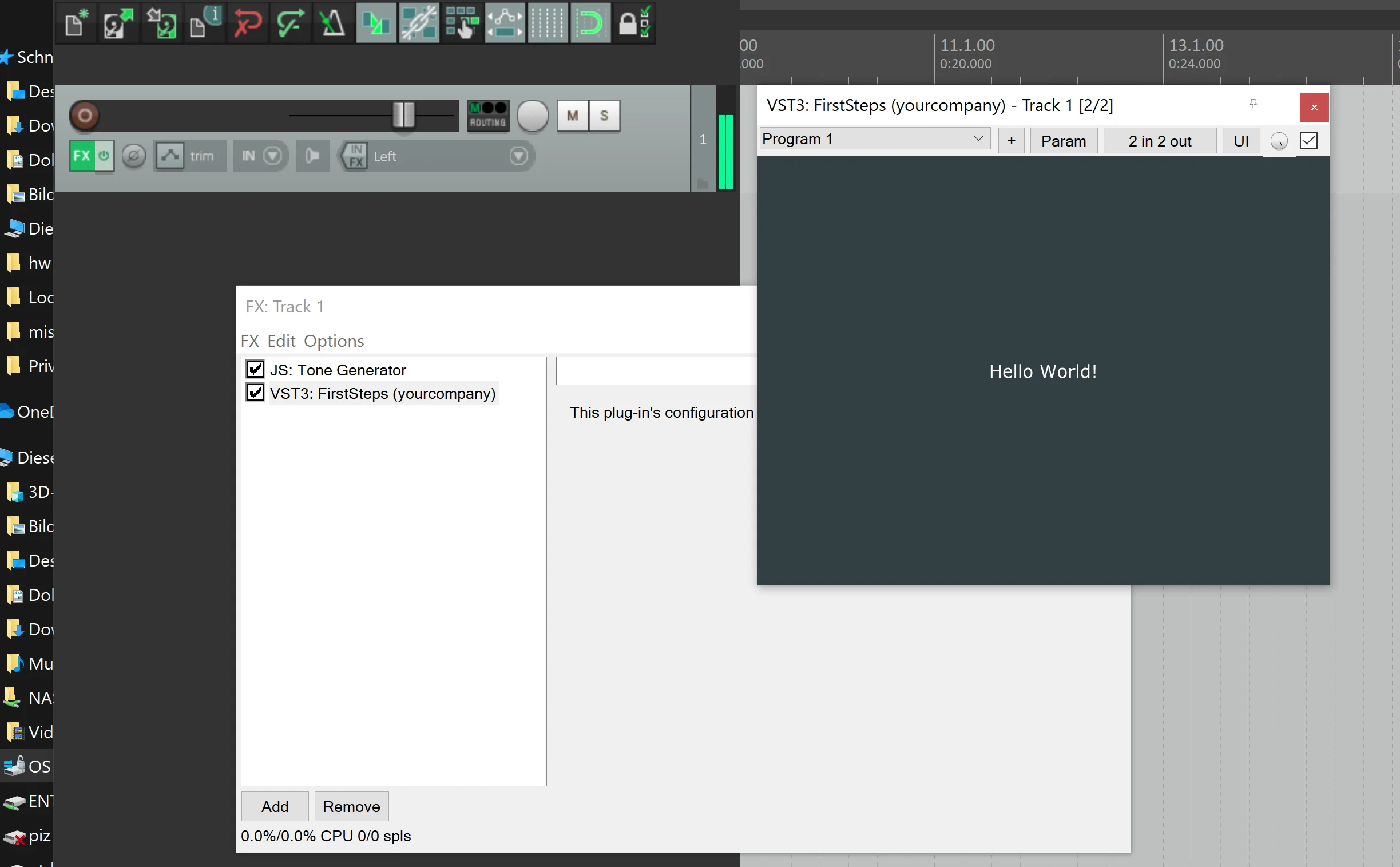

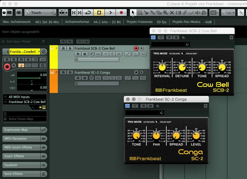

Kleines Update auch von mir, bezüglich VST bauen mit HISE…
Inzwischen konnte ich alle Funktionen umsetzen, die ich im Vergleich zu Kontakt noch vermisst hatte. Und da muss ich sagen, gefällt mir das Code schreiben in HISE viel besser, weil es fast pures JavaScript ist. Aber auch die grafische Oberfläche der Module ist dort viel besser geraten. Man braucht scohn etwas Zeit, um sich einzuarbeiten, aber ich bin nun in wenigen Wochen schon sehr weit gekommen – vor allem Dank der Hilfe des HISE Forums (kann ich nur empfehlen, bevor man irgend nen Scheiß ließt, der einem eh nur die Laune verdirbt :D ).
