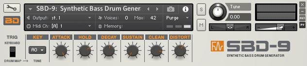

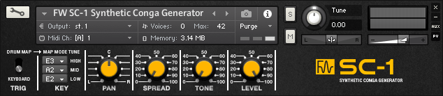

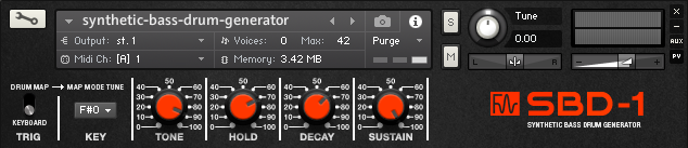

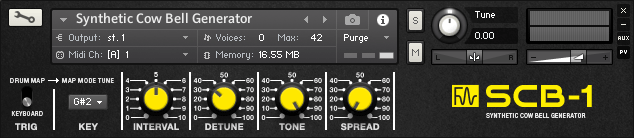

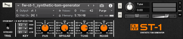

Mir kam auch der Gedanke, dass ich meine Sample-basierten Instrumente, die ich mal für Kontakt entwickelt habe, auf VST-Basis umsetzen möchte. Aber wenn ich das so lese, insb. was buffi so schreibt, vergeht mir die Lust. Ich kann ein bisschen JavaScript und das alte Kontakt Script. Als gelernter Grafiker macht es mir auch Spaß, GUIs zu gestalten. Aber ich sehe schon, dass die Programmierung ein Komplexitätslevel erreicht, dass mich frustrieren würde.
Falls jemand Lust auf ein gemeinschaftliches Hobbyprojekt hätte, würde ich gerne Kontakt aufnehmen. Vielleicht kann ich für euer eigenes Projekt eine GUI stiften und im Gegenzug dafür mir jemand ein VST programmieren.
Hier ein paar Beispiele, was ich vor einigen Jahren für Kontakt gemacht habe:
https://gearspace.com/board/showpost.php?p=14486966&postcount=465
https://gearspace.com/board/showpost.php?p=14498010&postcount=469
https://gearspace.com/board/showpost.php?p=14508838&postcount=471
https://gearspace.com/board/showpost.php?p=14514010&postcount=472
https://gearspace.com/board/showpost.php?p=14575269&postcount=473

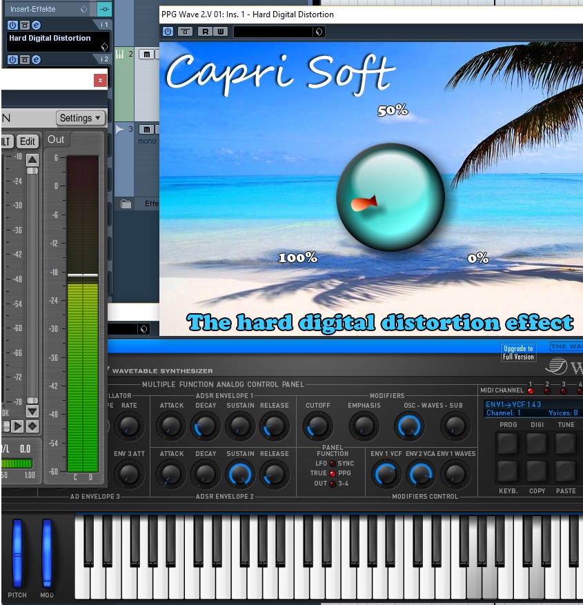

Ich hab mal mit WDL-OL nen One-Knob-Verzerrer in C++ programmiert:
Im Prinzip schneidet der nur die Amplituden ab, so dass es zu einer digitalen Verzerrung kommt, aber das könnte auch eine gute Grundlage für einen Kompressor sein.
Da ich wusste das ich keine Zeit mehr damit verbringen kann hab ich dann nochmal aufgeschrieben was mir währenddessen so in den Sinn kam:
