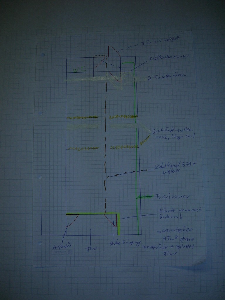

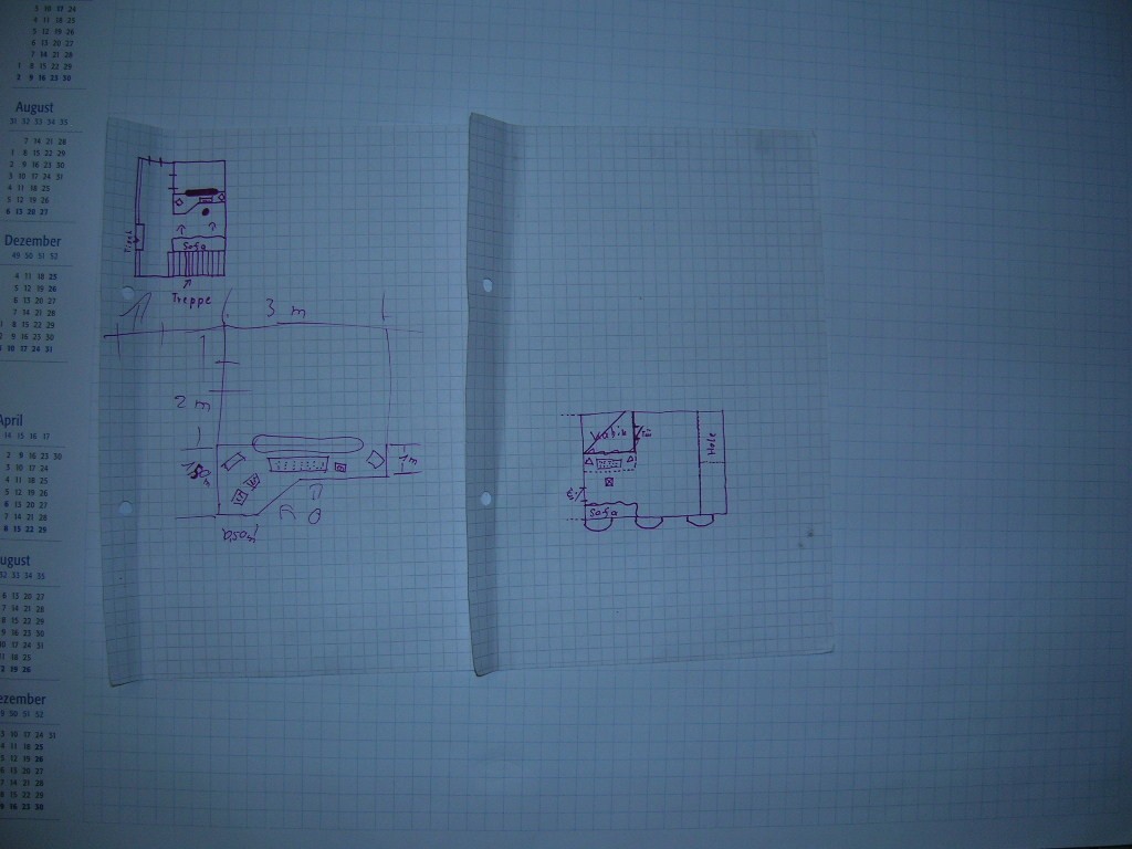

Soo die Pläne:
(die seitlichen Wände und die hinten rechts sind raus....)
Der Original Grundriss mit verbesserten Maßen. Ich kann es mir nicht erklären wie solche Toleranzen zu Stande kommen, aber nunja:
-->>BILD 1
Handgezeichnet ohne Bemaßung und Erklärung:
-->>BILD 2
Handgezeichnet ohne Bamaßung, mit Erklärung:
-->>BILD 3
Handgezeichnet mit Bamaßung mit Erklärung, leider etwas klein und schlechtere Qualität:
-->>BILD 4
Der Raum ohne die Wände die mitten im Raum stehen, die vordere Wand beim Eingang könnte man teilweise entfernen, jedoch geht da auch eine Treppe runter, also eher unnötig:
-->>BILD 5
Nicht zu vergessen, erste Skizzen vom Lichtmensch, (glaub teilweise ist er vom falschen Raum ausgegangen(Werkstatt), die man so ziemlich in die Tonne treten kann, aber das habe ich ihm schon erklärt, er stellt sich das ganze sehr sehr leicht vor:
-->>BILD 6

Bis du dir da sicher, was du da machst?
Wieso machst du Fenster zu? Wo bleibt dein Fluchtweg bei Gefahr?
Wieso Klimaanlage, wenn Fenster vorhanden wären? Bedencke die Energiekosten heutzutage!! Bau eine Abluftanlage in das WC, Fall/Geruch gelöst!
Ich hab den Eindruck, ihr geht die Sache etwas blauäugig an. Habt zwar darüber nachgedacht, aber so richtig doch nicht, bzw die ganze Sache nicht voll durchdacht. Leider kann man aus den Zeichnungen nicht so richtig den gesammt Eindruck der Immobilie erkennen.
Sei doch mal so gut, Skizziere mal das auf, mach doch bitte auch ein paar Bilder von dem Raum mit Fenster und einen ordenlichen Plan.
Vielleicht können wir dir helfen.
Gruß Hartmut

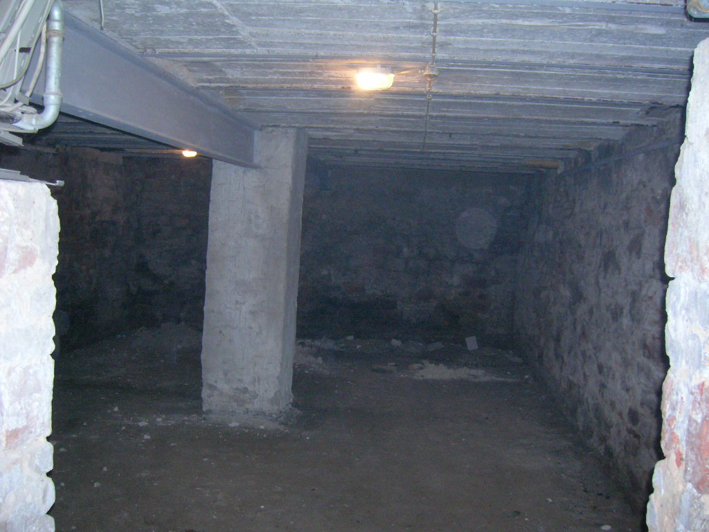

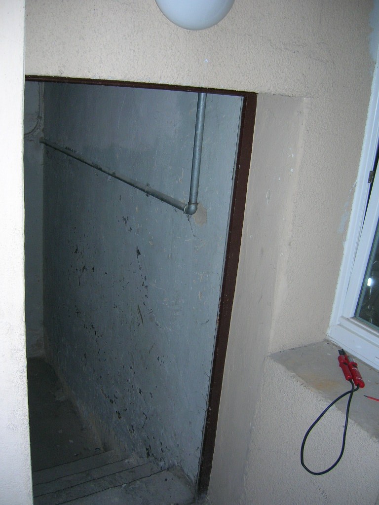

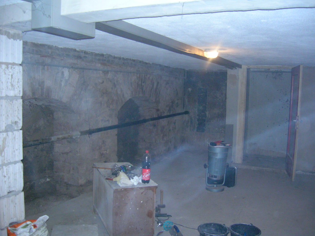

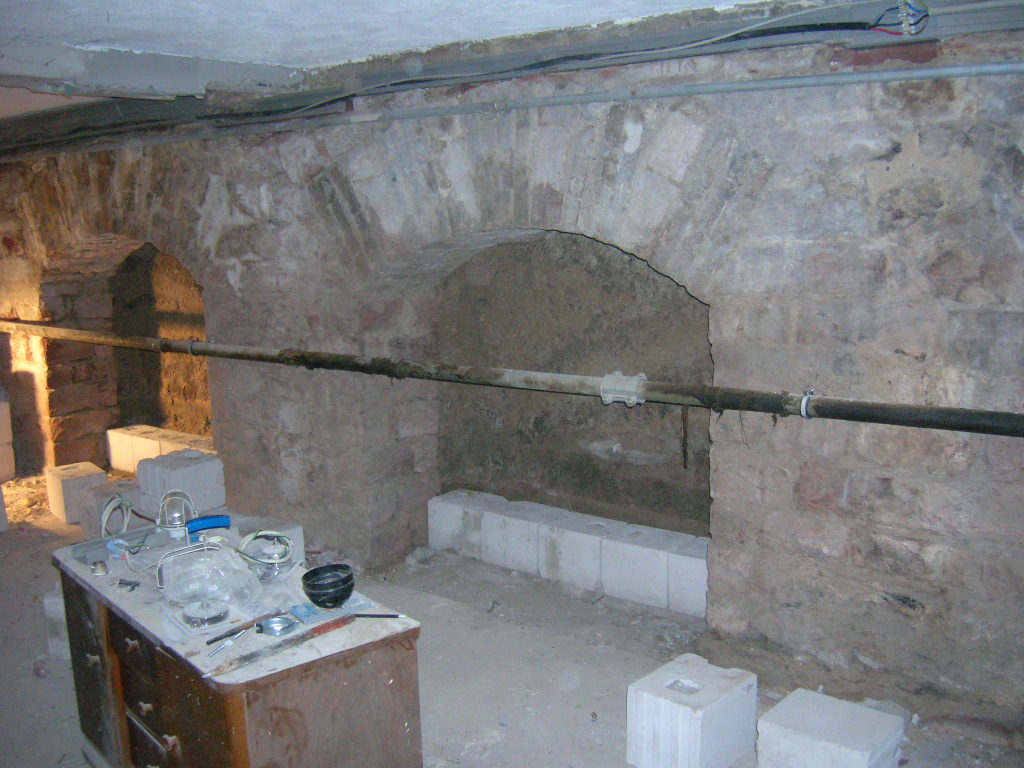

Pläne sollten ja genug sein um alles zu sehen, hier die Bilder:
1. + 2. Bild: Eingang zum geplanten Studio
3. Bild: Eingang von Innen fotografiert
4. Bild: Fenster Detailansicht
5. Bild: Einer der Vorsprünge - unbearbeitet
6. Bild: Eingang und Frischwasserleitung
7. Bild: Hinterer Teil des Studios
8. Bild: Rechts die Toilette
9. Bild: Vorsprung schon beigeputzt und Verrieglung der Frischwasserleitung(kann komplett zu gemacht werden)
10. Bild: Der hintere Teil ohne Fundament - Werkstatt - Lager
11. Bild: Übergang Estrich zur Werkstatt ohne Fundament
12. + 13. Bild: Eingang Detail + Erdungsleitung
Und ja es wurde beim Fotografieren im Keller geraucht.

HAllo
schaut sehr interessant aus. Bleibe dabei, Fenster nicht unbedingt zumachen. Würde Vorschlagen, wenn dies möglich ist, außen am Lichtschacht eineErhöhung zu bauen, und diese mit einem Rost abzudecken. Da ihr sicher an der Fensterseite eine Verkleidung aufbring, ist es sicher möglich, eine 40mm Abwasserleitung mit einzubauen. Damit könnte der Schacht entwässert werden - Wöomit ebenfalls möglich ist, Frischluft in den Raum zu bringen.
Diese Leitung, die quer an diesem Gewölbe vorbei läuft, kann man diese umbauen? Könnte mit sehr gut vorstellen, das Gewölbe optisch mit in den Raum einzubringen.
Fußboden, der Vorschlag, eine Lattung und das ganze mit Sand - finde ich nicht gut. Sand zieht Feuchtigkeit an.
Bring eine Folie auf, dann Lattung und den Zwischenraum isolieren. Die Folie ist für aufsteigende Feuchte. Folie über die Wand mit hochziehen. Beachte, Boden sollte von Regie und Aufnahme/WC entkoppelt sein - jeder Raum bekommt sein eigenen Unterkonstruktion. Beim Aufbringen der Bodenplatten/Belag sollte auch eine Trennung mit vorgenommen werden. Das selbige bei Wänden und Türen.
Versuche, das der Raum optisch höher wirkt, denn es kann sehr erdrückent wirken, in einem niedrigen Raum zu arbeiten.
Gruß Hartmut

Das Problem sind eben diese Schächte. Von oben läuft das Wasser rein und da kein Abfluss existiert läuft das Wasser grad durch das Fenster.
An eine Lösung mit PG Rohr hatten wir auch erst gedacht, aber das klappt nicht, das kein Wasser/Dreck reingeht. Und reinigen könnte man das ganze wenn zugeschüttet auch nicht besonders gut.
Fachmann für Altbausanierung meinte, entweder den kompletten Schacht raus und neumachen oder zumauern und zuschütten und dann innen mit einer Lüftungsanlage arbeiten(muss ja nicht die größte für den Zweck sein)
Die Leitung die an dem Gewölbe vorbeiläuft ist Frischwasser, genau wie alles im Keller leider über Putz gelegt. Umlegen ist möglich, aber ein sehr großer Aufwand. Wollte die Gewölbe eigtl. auch einbinden.
Zum Aufbau meiner Vorstellung und ersten Planung her: Rechts bei den Gewölben einen 80cm breiten Gang ziehen. Zugang zur Aufnahme/Regie und nach hinten zu den Toiletten und der Werkstatt. Die Räume bekommen dadurch eine praktische Form und der Zugang stört nicht.
(Leider eben Platzverbrauch, aber spontan ist mir nichts besseres eingefallen wenn ich alles so umsetzen will wie ich es vorhatte.
Andere Ideen sind natürlich willkommen.
Die weißen Wände auf den Fotos sind alle bis auf die hintere(Toilette) rausgestemmt worden.
Die Steine wollten die Leute nutzen um die Vorsprünge hinten zu zumauern(hinten kommt Erdreich, um das draußen zu halten) und eben für die 3 Fenster.
Das wurde bei der weiteren Planung berücksichtigt. Siehe oberer Post.

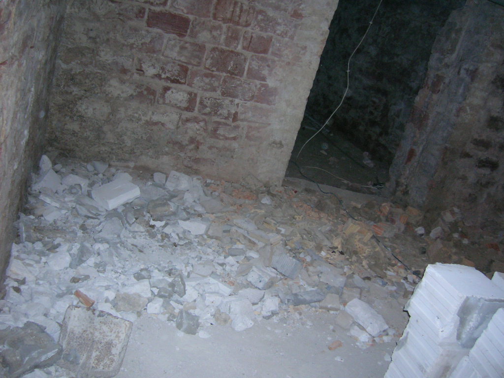

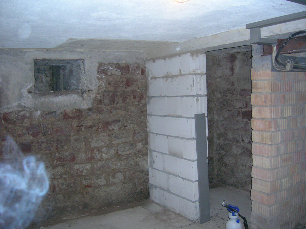

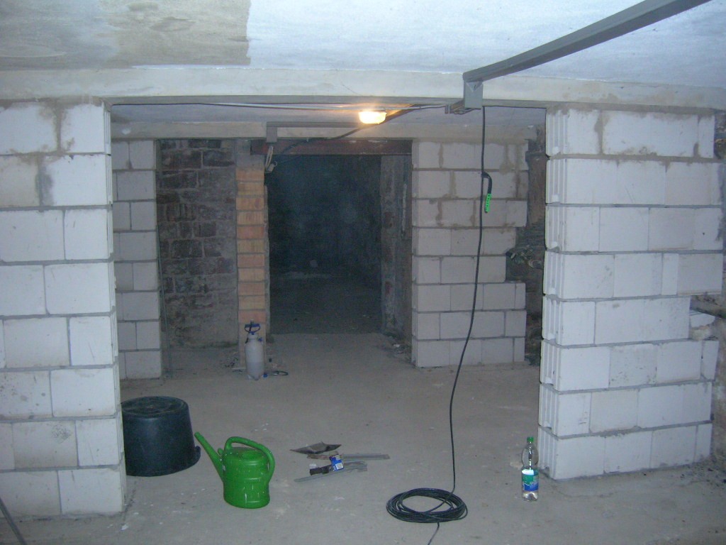

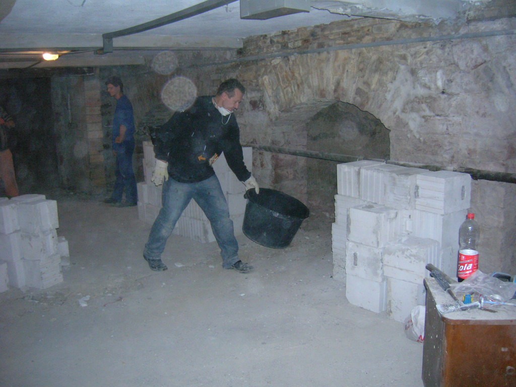

Und der weitere Fortschritt:
Bild 1: Die weißen Wände sind raus:
Bild2: Die Regen-reinlauf-öffnungen sind zu:
Bild 3: 25x 30Kg Säcke Verschlämmung zum Trockenlegen:
Bild 4 5: Fleissige Helfer bei der Arbeit:
Bild 6 7: Hinten Rechts ist die Wand ebenfalls raus.
Soo jetzt brachte mich mein Helfer auf eine sehr gute Idee: Wir machen hinten links die weißen Steine und Backsteinwand noch raus. Rechts kommt ebenfalls die Backsteinwand raus und die hintere Wand zur Werkstatt wird ebenfalls entfernt. Auf die Rechte Seite kommt dann ein Gang um alle Räume zu erreichen(Platzverbraucht ca. 1m, man hätte für die Räume links also so 3,50 in der Breite.)
Hinten(Werkstatt) wird dann ein Bereich von knapp 1,20 in der Breite abgetrennt und für Toilette und Voraum, dafür genutzt.
Erster Raum von hinten links gemessen:
200, dann Mauer, Regie, dann Mauer und dann ca. 250 - 300 für die Aufnahme.
Ich zeichne es mal wenn ich mehr Zeit habe, aber sollte ja so ca. Verständlich sein.
Bild 8: Wölbung soweit zugemauert, Sand und Erde bleibt draußen:

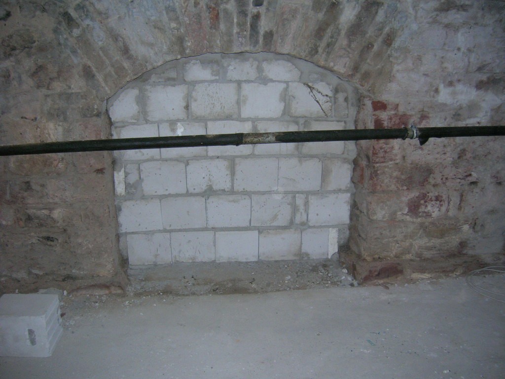

Gewölbe müssen noch zugemauert werden und die Wände mit Tiefengrund und Schlämme behandelt werden. Weiteres kann erst nach der Planung gemacht werden.

Bild1: Gewölbe komplett zugemauert:
Bild2: Bei den anderen 2 Gewölben die Grundreihe gesetzt + Kabel an die Seite verfrachtet:
Bild3: Die hinteren 3 Mauern sind nun auch endlich raus und der Kabelkanal an der Decke auch:
Bild4: Schuttberg im hinteren Raum - Ausgleichsmaterial für den unebenen Boden:
Bild5: Wo gearbeitet wird fallen nunmal Späne an:
