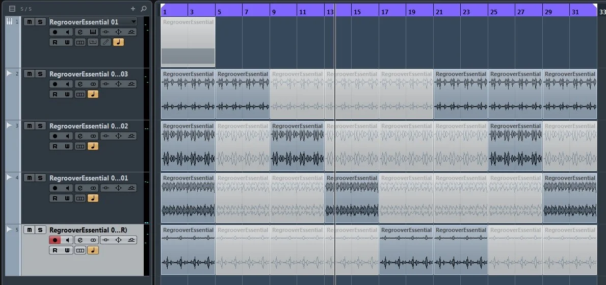

Im nachhinein Matze kann ich deinen Workflow doch nicht so ganz nachvollziehen. Du meinst Loop importieren dann mit Vari Audio analysieren lassen und was soll Vari dann da erkennen? Abgesehen von den zusätzlichen Arbeitsschritten, die in deiner Methode noch folgen.
Mein Workflow ist relativ easy. Loop in Regroover reinziehen und analysieren lassen. Ggf. die Layer anpassen/ erweitern dann in Cubase mit RIP jeden Layer einzeln (!) rausbouncen, dann weiter bearbeiten oder auch in Regroover wieder importieren etc etc.
Wie soll das jetzt genau mit Cubase Bordmitteln funktionieren? (siehe/höre Anhang) ;)

Edit: im Anhang die ersten Gehversuche:
