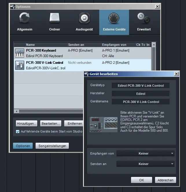

Leider funktioniert es nicht, wie erhofft. Kann keinen der Drehregler bzw. Schieber am Keyboard benutzen.
Folgender Aufbau ist gegeben:
- Anschluss des A-800 PRO mittels USB
- Am Keyboard alles auf Standard-Werkseinstellungen belasse
- BS = Windows 7/64bit
- Der Treiber des A-800 PRO sowie der A-PRO Midi Editor sind installiert
- SONAR X1 LE ist installiert (nutze ich allerdings nicht)
- Soundkarte ist onboard (Motherboard ASUS P5QL-E)
Was mache ich falsch?

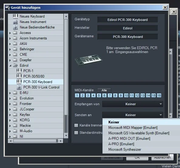

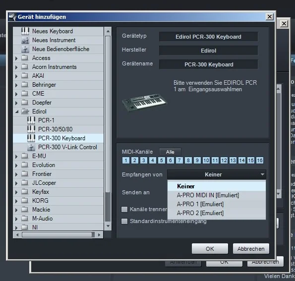

Was muss ich (beim Gerät PCR-300 Keyboard) bei Empfangen/Senden einstellen?
Was muss ich bei der Bedienoberfläche (PCR-300 V-Link Control) bei Empfangen/Senden einstellen?
Seht euch bitte mal die Screenshots an!
Muss (Gerät) bei "Kanäle trennen" bzw. "Standardinstrumenteneingang" etwas angehakt werden?
Muss noch irgendetwas am A-800 PRO selbst aktiviert/deaktiviert/umgestellt/zugewiesen werden (V-Link/USB-Modus??)
Und noch etwas (es mag ja nur ein Eindruck sein) ... Im Software Bedienelement (V-Link Control) werden Regler/Tasten belegt (R1/A4), die ich überhaupt nicht angefasst habe!!
Bei R1 steht z.B. Cut Off (Grand Piano) als Zuordnung und gleichzeitig leuchtet im V-Link Control A4 ebenfalls auf und dort findet sich auch die Bezeichnung Cut-Off ...
Pffff ...

Du hast beide Möglichkeiten ausprobiert, die ich nannte?
