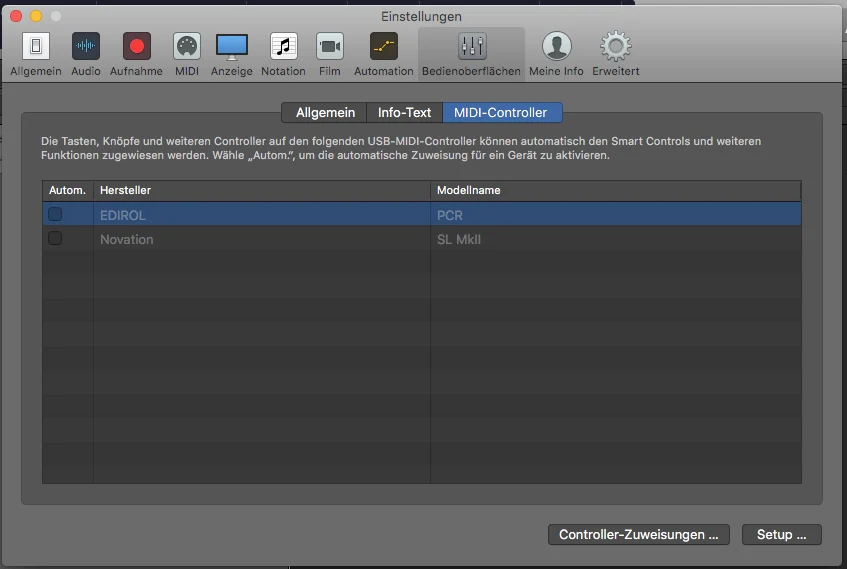

4. In Logic finden sich die Controller inzwischen evtl. auch an anderer Stelle:
- Einstellungen>Bedienoberflächen>Midicontroller (siehe Bild)
- ist da was?
Bei mir tauchen da sogar Geräte auf, die Ewigkeiten nicht mehr angeschlossen waren ...

4. In Logic, Einstellungen/Midi-Controller erscheint es ebenfalls nicht.

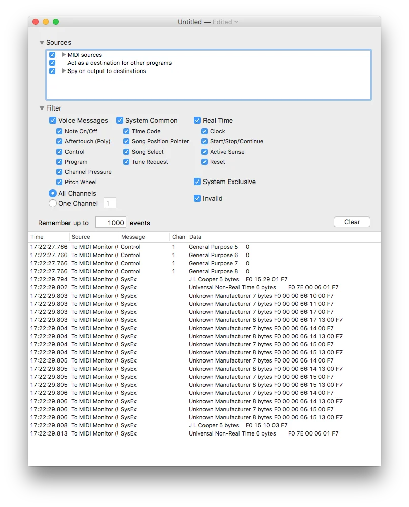

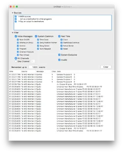

3. Anbei der Auszug vom MidiMonitor von Snoize. Wenn ich die Tasten bedient habe, gab es keine Einträge.
Als es damals funktionierte, musste ich im Midifenster ja noch das A Pro mit diversen Instrumenten verbinden, damit es dann in Logic funktionierte.
Hast Du noch eine Idee? Ich habe immer das Gefühl, das Problem liegt am Treiber.
