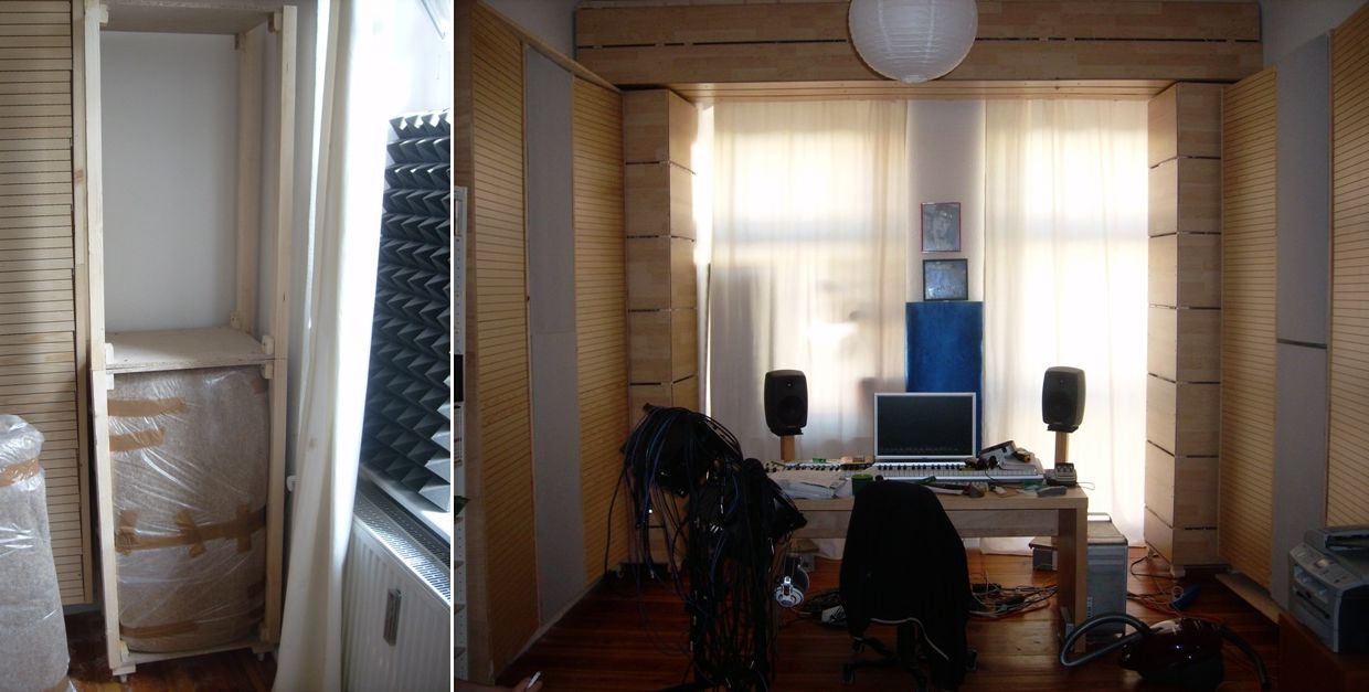

große eckabsorber aus mineralwolle bauen. das ganze mit holz verkleiden.
der rechte auf rollen damit man zum lüften noch an das fenster kommt.
das ganze kann z.b. so aussehen. allerdings bei dir würde ich sie größer machen so dass dann noch deine boxen zwischen passen.

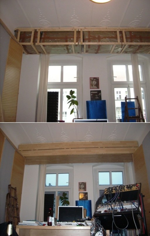

wenn über dem fenster genügend platz zur decke ist dann auch in der deckenkante sowas bauen.
hintern würde ich die eckabsorber so bauen.
das ganze so groß wie du vertreten kannst dimensionieren.
um so mehr mineralwolle du in die ecken bekommst um so llinearer und dröhnfreier wird dein bassbereich.

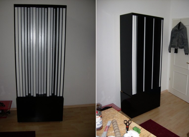

für die seiten baust du dir jehweils 1 mobilen absorber pro seite.
die können so aussehen.
da ist auch mineralwolle drinn.
wie das gebaut werden kann steht hier.
https://recording.de/Community/Forum/Recording_und_Studiotechnik/Raumakustik_und_Dämmung/149796/Post_1539820.html#P_14
mit zwei von diesen mobilen absorbern hast du nicht nur zwei hervorragende seitenabsorber zum mischen sondern auch schonmal 2 von 4 nötigen stellwänden für die aufnahme.
die anderen beiden noch nötigen absorber kannst du zusammen mit den nötigen diffusoren in einen gesamtelement zusammenfassen.
zwei diffusoren auf rollen die auf der rückseite einen absorber haben und da man meist zusätzlich noch ein bis zwei helmholtzresonatoren brauch um einzelne tiefbassmoden zu bekämpfen kannst du das ganze diffusor/absorber teil auf einen helmholzresonator stellen welcher als podest dient.
beim mixen stehen die beiden teile dann hinten mit der diffusorseite in den raum zeigend. bei der aufnahme dann umdrehen und die absorberseiten nutzen als die beiden restlichen "wände" für deine mobile "aufnahmekabine".

ach ja und an der decke einfach 2 platten basotect kleben in 10cm stärke.
