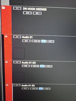

Hallo zusammen.
Habe folgendes Problem. Hatte in cubase aufgenommen und alles lief wunderbar. Plötzlich verschwand in der Audiospur der rote recordbutton und der monitorbutton. Jetzt ist es so wie auf dem Bild. Kann mir bitte jemand sagen was das Problem ist?! Hab schon sämtliche Seiten durchforstet doch bin leider nicht fündig geworden. Danke.

Hi,
du musst wie auf meinem Bild unten die Einstellung ändern. Du hast das wohl versehentlich auf Mixing umgestellt. Dann verschwinden die beiden Buttons.

Hi. Daaaaaanke Dir. 🙏have a beautiful day.
