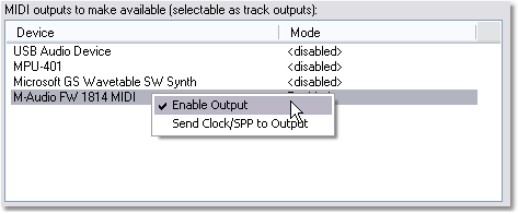

Grundsätzlich musst du allen externen Geräten ein Clock-Signal senden, die zeitabhängig was machen sollen.
Ich benutze Reaper zwar nicht, aber laut dem Reaperwiki solls ja so funktionieren:
Eben Output enablen und Clocksignal dahinschicken. Dann müsste es samplegenau laufen.
(Quelle: http://wiki.cockos.com/wiki/index.php/Preferences_MIDI_Devices)
