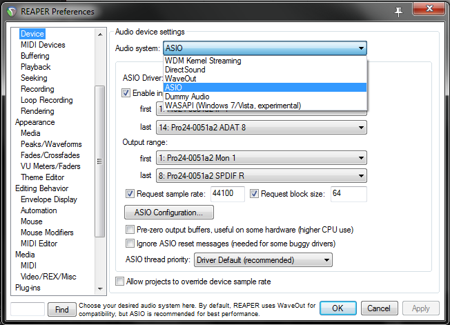

schau erstmal unter einstellungen/geräte (preferences/devices), ob dein gerät richtig angemeldet ist. beim auswählen auch auf first und last achten...
628-Audio-Device-PNG
dann kannst du das am track dann auswählen
Reaktionen: Gel Mitglieder 16064 und Entone
Ist mit Sicherheit die Lösung seines Problems.
...ja Einstellungen kannte ich schon! Habe aber jetzt gesehen, dass dort etwas von "Range" steht - also Output Range.
Klasse, das mit den Eingängen und Ausgängen habe ich hinbekommen. Nun sind alle da. Vielen Dank!!!
