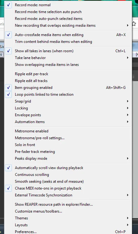

weiß nicht genau, ob ich dein problem verstanden habe.
wie sind deine einstellungen unter options im vierten block (von ripple edit bis automatisation, insbsondere bei snap/grid ) ?
hast du evtl. beim auswählen/schneiden noch den snap to grid eingeschaltet?
Das Snap to Grid ist ausgeschaltet. Ich hab die Grenzen painstakingly genau eingestellt

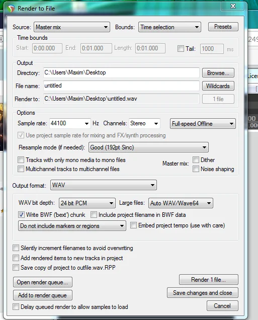

Das Problem ist ganz trivial und sollte von jeder DAW beherrscht werden seit Cubase 1.0 und Reaper 1.0.
Ich selektiere mit den Looppoints einen Zeitbereich im Arrangement und rendere einfach den Mastermix raus, wobei ich nicht Entire Project, sondern Time Selection einstelle, siehe Bild :). Dabei wirkt nur eine Spur. Das, was rausgerendert wird, entspricht NICHT dem Bereich der Loopmarker, also nicht der Time Selection.
Da steht: Bounds: Time Selection, aber er macht es nicht, hängt unnötig Stille an.

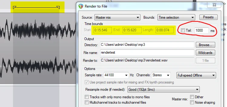

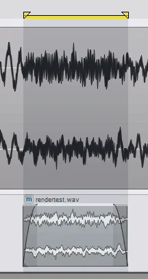

Ich hab gerade auch probiert:
Wenn ich eine ganz kleine Time-Selektion mache (hier: 0.074 s) und dann die Datei "rendertest" als Time selection exportiere (1), dann ist diese Datei, wenn ich sie nachher auf einer zweiten Spur wieder einfüge, genauso lang wie meine Selection (2).
Hast du vielleicht ein Häkchen bei "Tail" gemacht? (edit: nach deinem Screenshot zu urteilen, eher nicht)
(1)
(2)
Reaktionen: synthpark und ElectricSheep
... nein, ich hab das Häckchen nicht gesetzt, ist ja auch oben nicht zu sehen.
