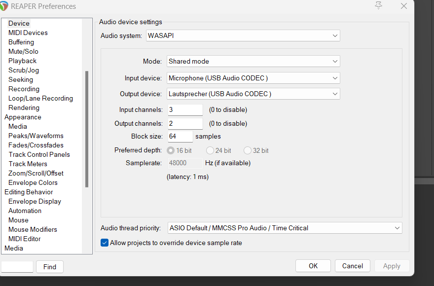

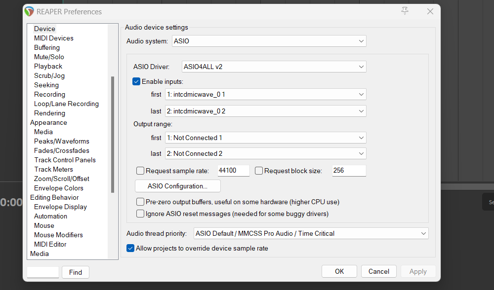

Hallo, ich bin mit Reaper nicht sehr vertraut. ich habe ein Behringer* U-Phoria UMC 22 Interface und habe Asio 4 all neu installiert. Leider erkennt Reaper mein Interface nicht und somit funktioniert nur WASAPI, welches mir nur einen Input anbietet. Ich hätte aber gere Asio 4 all mit 2 Eingängen. Kann mir jemand helfen?

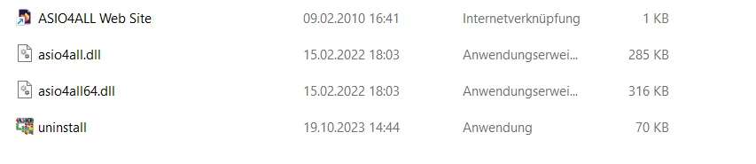

ja, das Gerät ist erkannt. Was mich wundert ist, dass in meinem Asio Ordner keine exe auftaucht...

Warum sollte im AsioTreiber Ordner ne EXE sein?

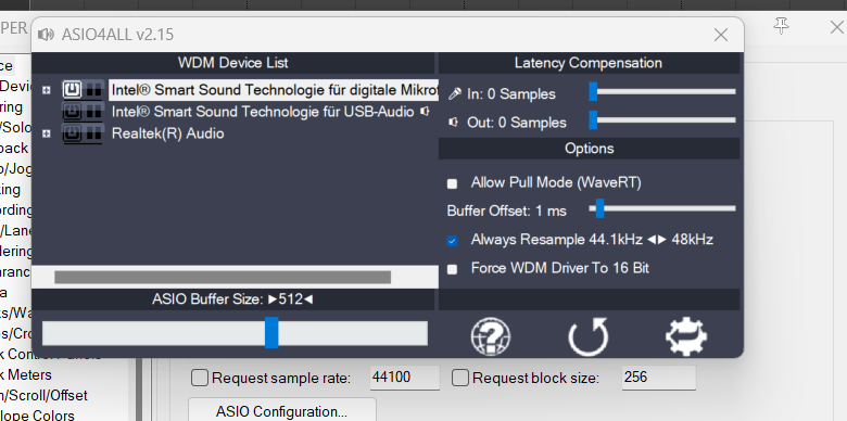

hm... Windows erkennt USB-Audio Codec - das müsste doch das Interface sein, oder? Sorry, bin kein Comuterfachmann, aber ich verweifle...
Was passiert, wenn Du da darauf klickst? Ich frage, weil sich das oberste wie ein digitales Mikrofon liest, das unterste der Realtek Mainboard Chip und in der Mitte dann vermutlich das Behringer* Audiointerface* ist.

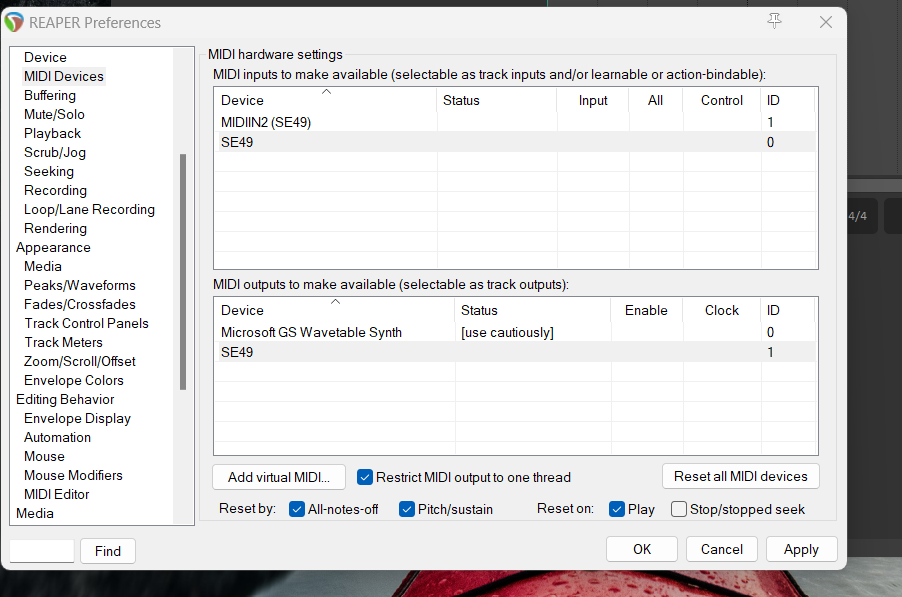

aber ich einen zweiten Input für mein Keyboard benötige, was ich über USB verbinde
Was ist das den für ein Keyboard? Wenn es ein Masterkeyboard ohne Klangerzeuger ist, brauchst Du dafür keinen Audioeingang, sondern es werden per USB die Midi-Steuersignale übertragen. In diesem Fall solltest Du Dein Keyboard unter MIDI-Devices finden und aktivieren können:
ich würde mal bei asio4all unten auf das schwarze feld von realtec audio klicken und dann gegebenenfalls noch unterhäckchen setzen.
dann solltest du den audiotreiber auch unter den outputs in den reaper-asio-drivers zur verfügung gestellt bekommen...

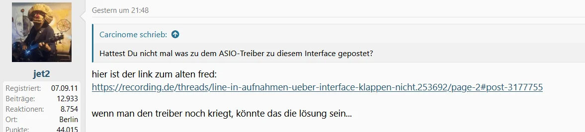

Hattest Du nicht mal was zu dem ASIO-Treiber zu diesem Interface gepostet?
Reaktionen: jet2
stimmt - das bezog sich auch auf das uphoria.
es gibt von Behringer* noch custom asio treiber, die man vielleicht noch irgendwo in einem archiv finden kann.
ich schau mal, ob ich den fred noch finde...
Ja, sein ein Keyboard habe ich. Muss ich hier noch etwas machen? Es ist das Se 49. Eben nochmal getestet, aber es kommt kein Sound an.

Ja, sein ein Keyboard habe ich. Muss ich hier noch etwas machen? Es ist das Se 49. Eben nochmal getestet, aber es kommt kein Sound an. Anhang anzeigen 131320
Hast Du es denn angeschlossen und angeschaltet? Reaper erkennt das Keyboard natürlich nur, wenn es an ist. Wenn ja, dann ggf. mit der rechten Maustaste draufklicken und "Eingang aktivieren" oder so ähnlich anklicken.
Mit dem neuen Treiber wurde auch dieses Problem wunderbar gelöst
