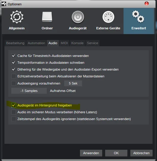

Das Problem haben manche Audiointerface*. Dann bleibt einem meist nichts anderes übrig, als die Onboardsoundkarte für YT&Co zu nutzen und das Audiointerface* eben für die DAW. Muss man halt richtig konfigurieren. Oder die DAW bietet die Möglichkeit den Asio-Treiber "im Hintergrund" zu deaktivieren. Hat PT vielleicht auch und sähe bei mir so aus:
