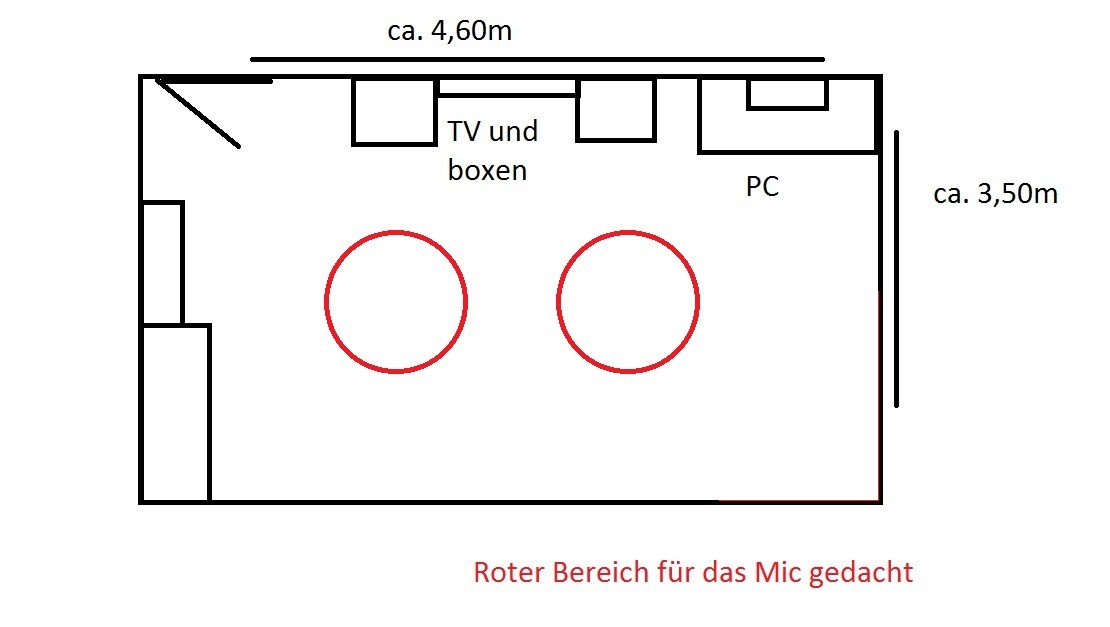

Ich habe hier mal eine skizze von meinem Zimmer reingestellt, und würde gerne wissen wie ich das beste aus dieser Situation machen könnte.
Werde erst mit schaumstoffmatten arbeiten, da ich davon ein paar umsonst kriege. Habe aber später vor Absorber zu bauen.
Meine Frage ist, wie ich die Matten platzieren sollte, so dass es was bringt akustisch.
Ich werde ein Rode NTK mic benutzen und brauche nur Vocal aufnahmen da ich rap musik mache.
Würde mich sehr über eure Hilfe freuen.

was passiert anschließend mit der Aufnahme?
Mischt Du es selbst im selben Raum oder wird es extern weiterverarbeitet?
LG
abgemischt wird es extern. es geht mir nur um die aufnahme.
die ausgewogensten Stellen im Raum für's Mikro + Sänger sind weiter unten im Bild, einer der beiden Kreise (ja nicht in einer Ecke!!!). Dann noch rund um Mikro + Sanger 5-6 Absorber auf Stative aufstellen und noch ein Absorber an der Decke.

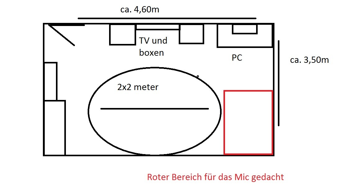

wollte 2 absorber die 2x2 meter sind hinter mir platzieren und einen schräg hinter das mic platzieren, da ich gehört habe, dass bei mics mit niere, die absorber hinter einen stehen sollen.
nur der kreis in meinem bild, ist mein bett :S deswegen müsste ich das ein wenig anders machen.
wie könnte ich das machen?
