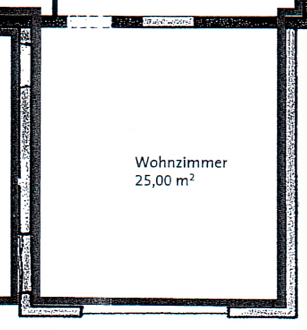

Moin,
ich suche eine neue Wohnung, in der ich wohnen und produzieren kann. Das erweist sich insgesamt doch etwas schwerer als erwartet. In dem Gebiet, in dem ich suche, gibt es meist nur sehr asymmetrisch geschnittene oder zu kleine Räume.
Jetzt gibt es eine Wohnung, die meine Anforderungen erfüllt.
Der Raum, den ich für mein Studio nutzen würde, hat 25qm und ist symmetrisch. Der Grundriss des Raumes ist im Anhang. Soweit so gut. Das Problem ist: Er ist quadratisch 5x5m und wahrscheinlich mit einer Deckenhöhe von 2,5m.
Ist es möglich daraus einen gut benutzbaren Raum zu machen? Oder kann ich es vergessen die Bassmoden in den Griff zu bekommen?
Würde es reichen in jede Ecke einen Absorber zu bauen?
Helmholtz würde sich ja eigentlich anbieten...
Danke für eure Hilfe

hi,
kommt auf dein budget und deine anforderungen an.
berufsmusiker? homerecordler?
unmöglich ist es definitiv nicht.
aber logischerweise teurer und aufwendiger
nein das reicht definitiv nicht.
ich schätze mal 20-25 pakete dämmung und 7-10 kleine 200-250L helmis müssten da rein um ein messtechnisch gutes ergebnis zu erreichen.
ob ein schlechteres ergebnis deinen persönlichen anforderungen auch schon genügt kann dir leider keiner vorhersagen.
lg

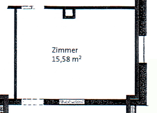

Hi,
also Berufsmusiker ohne viel Geld. Mehr auf der Produktions- als auf der Tontechnikseite. Ich nehme auch keine akustischen Instrumente auf.
Ich habe im Moment einen Raum mit 4x5m und bis auf Absorbern an den Erstreflektionspunkten nichts gemacht. Für mich funktioniert das wunderbar. Ich arbeite auch größtenteils sehr leise.
Nebenan ist auch noch ein Raum mit 15qm. Ist natürlich um einiges kleiner und die Wände sind näher dran...
Es ist nicht wirklich dringend und ich würde lieber auf eine bessere Wohnung warten als mehr Geld als nötig in akustische Maßnahmen zu stecken...

Ah cool, danke für den Tip. Es läuft im Moment bei mir an, insofern gibts (noch) keinen großen Kundenstamm... Aber ich denke ca. 500-1000 Euro kann ich im Moment in Akustik investieren.
Also vom Grundriss her hat der 15qm Raum ungefähr die gleiche Länge des größeren Raumes. Das ist wegen der tiefsten darstellbaren Frequenz wichtig, oder?
Ist das von dem Abstand der Seitenwände nicht problematisch wegen zu frühen Erstreflektionen?
Mit was für Klangeinbußen habe ich zu rechnen, wenn ich den kleineren Raum nehmen würde?
Mit einer Messung wird es eher schwierig. Das Gebäude wurde 1950 gebaut, falls es was hilft.
