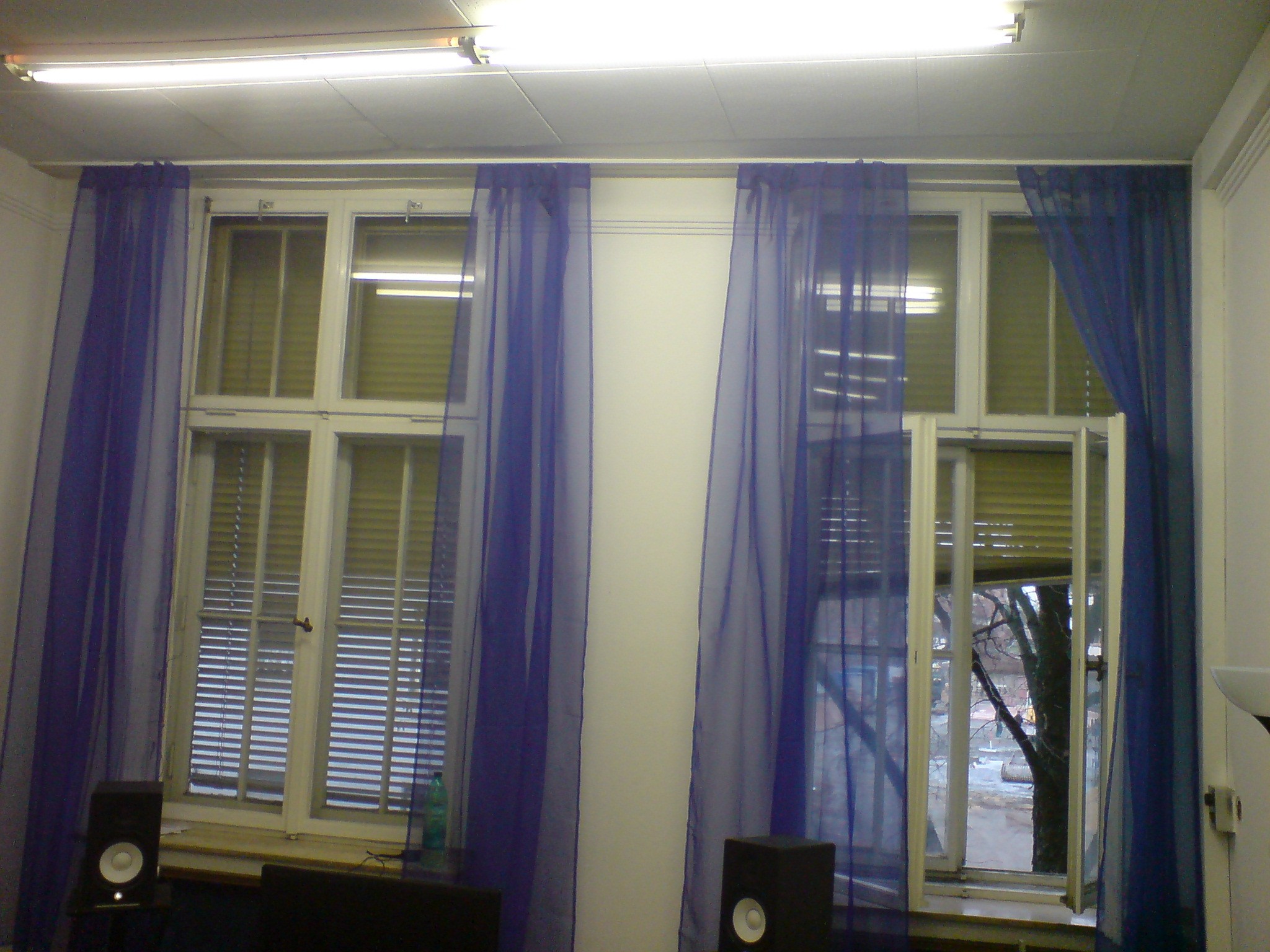

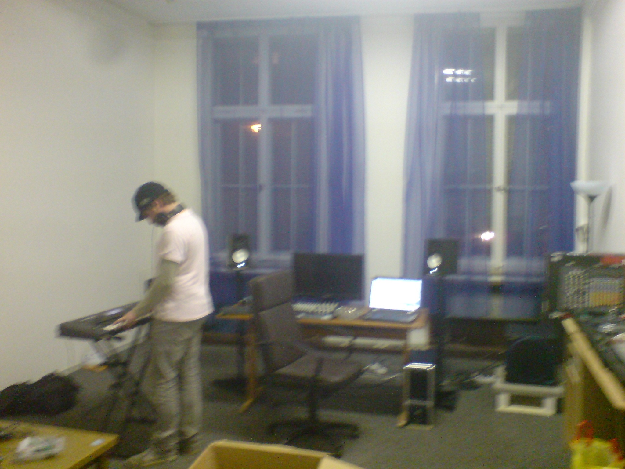

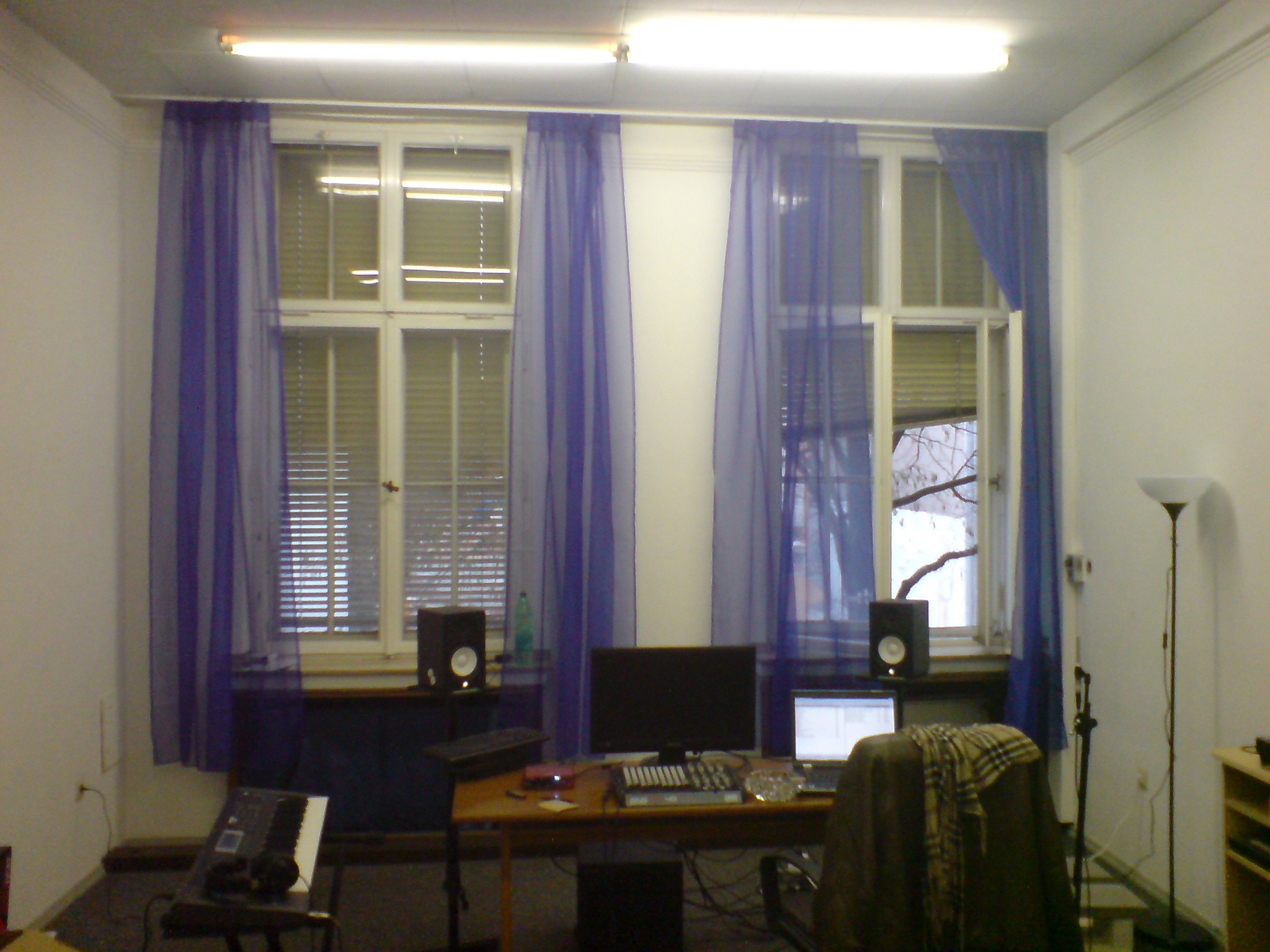

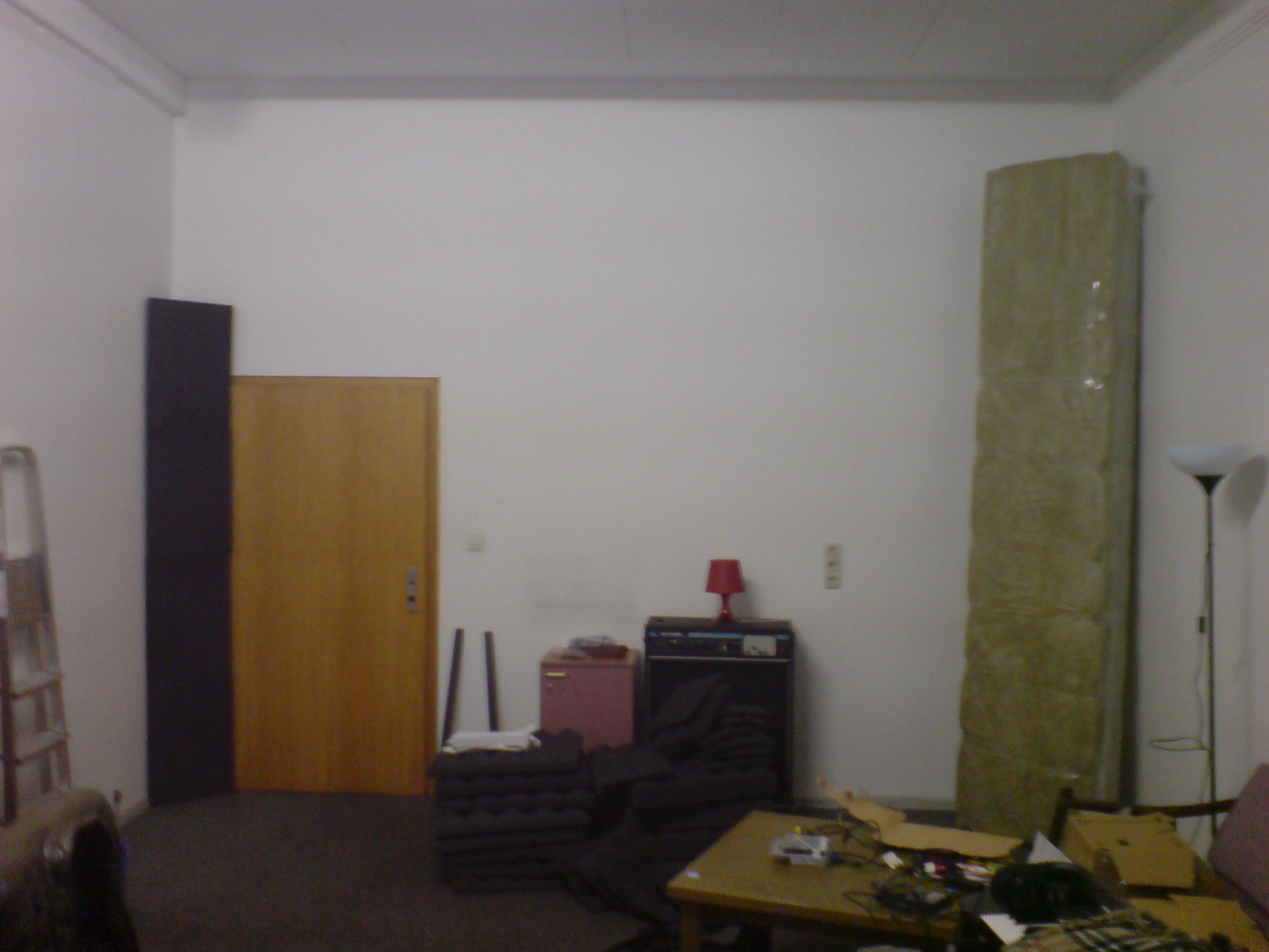

So, nun hat es mit der Messung geklappt und Bilder hab ich nun auch ein paar Erkennbare!
Habe auch schon vier 3 Meter hohe Bassabsorber gebaut und in den Raum gestellt.
Leider hab ich erst nachdem ich die Bassabsorber hingestellt habe gemessen. Die Absorber hab ich nach der Dokumentation in diesem super Thread von rolanded gebaut: https://recording.de/Community/Foru...ik/Raumakustik_und_Dämmung/142725/thread.html
Soll ich die Messergebnisse auch als Bild reinstellen oder als Datei uppen?
Hier erstmal die Bilder vom Raum:
Auf den Bilder ist aber nur einer zu sehen ...
LG
Hallo rolanded,
am Montag bin ich wieder im Raum und werden dann die Messungen nochmal neu machen. Kannst du mit den Fotos so etwas anfangen?
Habe die Fotos vorher gemacht ;)

auch wenn Deine Messungen relativ kleine Pegel der frühen Reflexionen zeigen, würde ich auf die Seiten- und Deckenabsorber nicht verzichten.
Diese würde ich sogar unabhängig von Messungen installieren.
LG
