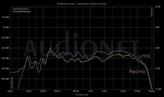

Um euch dennoch einen groben(!) Überblick über meinen Raum zu geben hab ich trotzdem mal mit CARMA3.0 ausgemessen.
karumba und ich haben kürzlich unabhängig von einander plattenresonatoren getestet und da ist bisher nur murks rausgekommen bei den messungen.
siehe letzte posts hier
https://recording.de/Community/Foru...tik_und_Dämmung/143389/Post_1487515.html#P_82
also bis jetzt muss ich ganz klar von DIY plattenresonatoren abraten.
am sichersten im HR-bereich gegen stehende wellen im bass ist immer noch die methode mit der mineralwolle in den ecken und ganz tiefe moden dann mit helmholresonatoren bekämpfen.
die erstreflexionen bekäpfst du mit breitbandabsorbern die per spiegelmethode recht links und über dir angebracht sind.
auf deinen tisch würde ich 7-10cm basotect auslegen. hab das aber selbst noch nicht probiert aber noch vor weil ich auch L-form habe.
hörbar stöhrend ist da nichts aber im ETC von REW ist da noch was zu sehen.
am besten kenn wir uns im forum mit REW aus.
wäre cool wenn du damit mal eine messung machst.

leider sehr sehr schlechte bedingungen :(
aber verbessern geht immer :)
das wichtigste ist auf jeden fall dass da steinwolle in alle ecken kommt.
so dick wie es realisierbar ist.
am besten auch in die decke wand kanten wie ich es gemacht habe
da nehmen die ach keinen stellplatz weg und stören niemanden.
dann wie erwähnt an den seiten und über dir absorber gegen die erstreflexionen
da LEDE prinzip in diesem raum eh nicht realisierbar is auch hinter dir welche im eingangsbereich anbringen.
alles mit REW am besten durchmessen um dann noch optimierungsspielraum zu finden.
