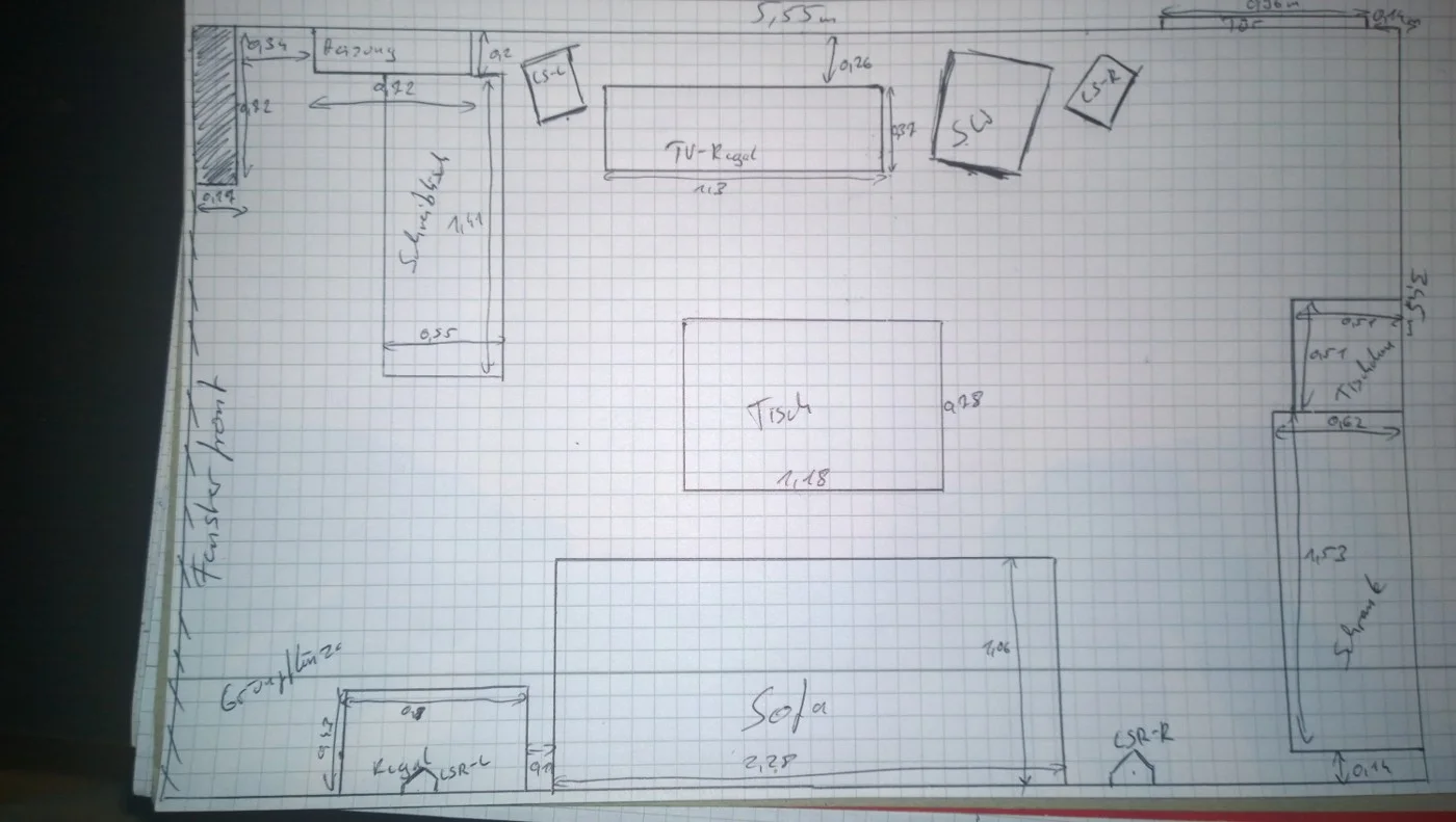

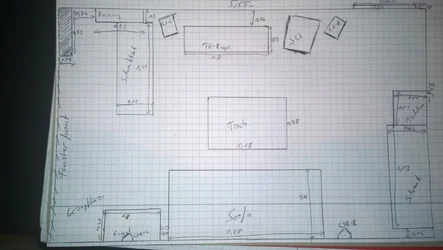

Der Raum hat folgende Maße:
- 3,45 * 5,55 m (19,15 m²)
- Front ist zentral auf der langen Seite 2,5 m auseinander
- Sitzanstand zum Fernseher beträgt ca. 2,5 m
- Sourroundlautsprecher zentral auf langer gegenüberliegenden Seite 3,15 m auseinander
- Wände sind aus Ziegelstein
Sämtliche Bilder und weitere Maße zu diesem Raum kann man aus der nachfolgenden Zip Datei entnehmen. Auch habe ich den Raum akustisch Vermessen mit REW.

Danke für deine Tipps.
Das eine Drehung der Anlage um 90 Grad eine optimaler Situation bietet ist mir klar, leider lässt sich das mit den Möbel im Raum nicht Realisieren, weil sonst über die Hälfte des Raumes nur für die Anlage wegfällt und ich dann keine Möglichkeit habe die Möbel noch aufzustellen.
