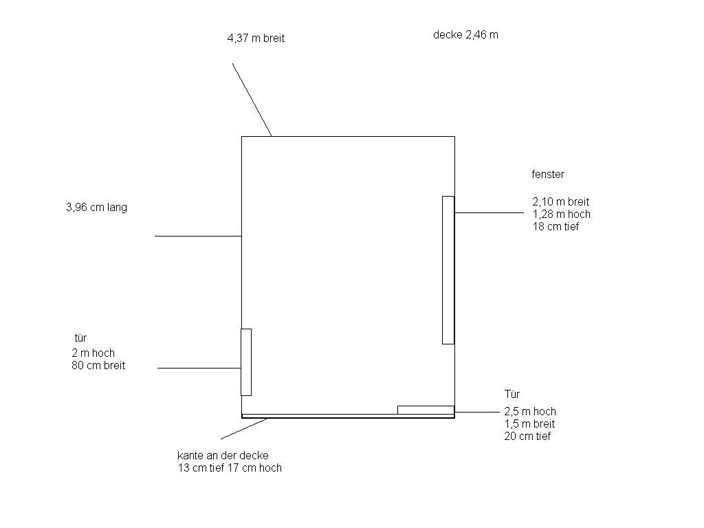

Ich will mir ein kleines Studio einrichten und wollte mal fragen, was ich machen muss, um die Raumakustik in den Griff zu bekommen. Ich habe eben den Raum vermessen der mir zur verfügung steht und habe eine kleine Skizze mit Paint gemacht.
Wo stelle ich am besten meine Monitore auf, welche Akustikelemente brauche ich und muss ich wo platzieren, kann ich das meiste selber bauen?
Mehr als 500 euro wollte ich jetzt nicht ausgeben. Komme ich damit hin ? Da ich nicht wirklich viel ahnung von Raumakustik habe, hoffe ich das ihr mir beim einrichten helft.

sehe ich richtig das der raum in der zeichnung länger ist als breit, aber laut maß breiter als lang?
hab das schnell auf paint gemacht. Wenn die Zeichnung nicht ausreicht, kann ich ja eine neue machen. dachte es reicht wenn die Maße stimmen und man weiss wo was ist.
wird die Tür neben dem Fenster benutzt?
LG
nein, zustellen kann ich die auf jeden Fall
Zur Raumakustik hier die standard Empfehlungen, wenn der Raum zum Abhören/Mischen benutzt werden soll:
1° die Abhörposition mit Sicht zum Fenster.
2° Dein Kopf sollte bei ca. 38% der Länge des Raums stehen.
3° Die Lautsprecher und Dein Kopf sollten ein gleichseitiges Dreieck bilden.
4° je 2 Absorber links und rechts, nebeneinander und Position mit der Spiegelmethode bestimmen.
5° 2 Absorber an der Decke, zwischen Kopf und Lautsprechen, Position mit der Spiegelmethode bestimmen.
6° Eckabsorber in allen Ecken, vom Boden zur Decke - wenn's geht.
7° mit Room EQ Wizzard Messungen machen.
Hier zwei Beispiele zur Aufstellung:
GIK Acoustics
Real Traps
Die Seiten- und Deckenabsorber können aus Basotect oder Mineralwolle (5-10cm dick) gebaut werden.
Die Eckabsorber am Besten aus mindestens 20cm Rockwool Sonorock (Mineralwolle).

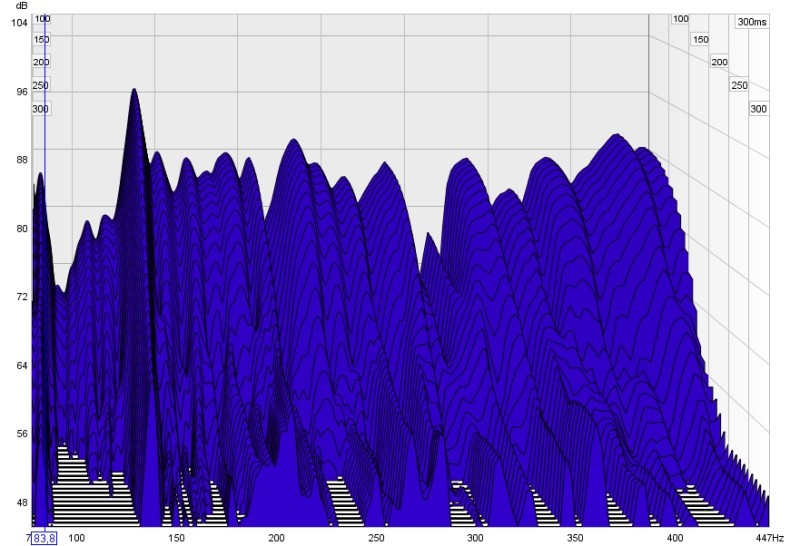

kann ich die Messungen auch mit meinem samson C03U machen ? ist ein Kondensator-Großmembranmikrofon und Kugel Charakteristik. hab eben mal eine Messung in meinem Wohnzimmer gemacht. Sieht nicht so toll aus oder ?

du unterschlägst den bereich unter 70Hz ... und gerade da gibt es in normalen raumgrößen meist ziemliche probleme!
ein Messmikro sollte es schon sein.
Diese kosten auch nicht die Welt - teuerer als 100 € muss es nicht sein.
LG
