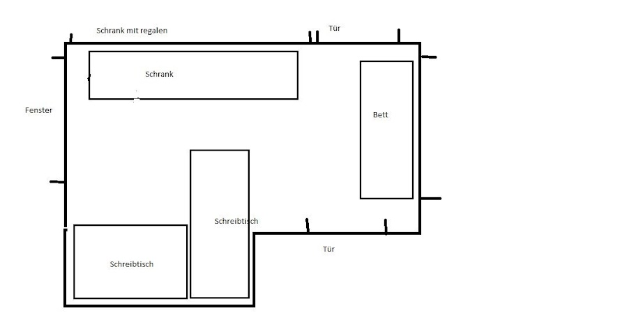

Ich möchte in dem Raum Vocals aufnehmen...
Jetzt meine Frage wo könnte ich mein mic hinstellen und was könnt ich machen um eine trockene Aufnahme zu bekommen.
Und dann noch wie könnte ich noch den Raum optiemieren?
Absorber übers Bett und Schreibtisch 2.
Dann sollte das ein Anfang sein für den Raum und die Aufstellung.
Mikro einfach links neben Schreibtisch 1.
Passt schon.

Meinst du an die Wand oder Decke?
Und mit welcher Begründung
Als Beantwortung auf deine Frage.
Gegenüber des Bettes ist die Fensterfront.
Also macht es sinn, diese riesige freie Fläche zu behandeln. Schon hast du deine Flatterechos dieser parallelen Wände im Griff.
Ähnlich verhält es sich mit der freien Fläche über dem Schreibtisch. Da ist ne ganze Wand voller Nichts.
Und nichts in nie gut.
Ari
Mit was sollte man die Flächen bedecken?
Mit Absorbern absorbiert man.
Mit Diffusoren zerstreut man.
Was du gern hättest.
Ich wäre in deinem Fall für Absorber.

Ich hab mal bei Thmann geschaut und es gibt ja sollche Teile für hohe Frequenzen und tiefere...
Jetzt habe ich mir gedacht das ich die 2 Wände so aufbaue wie ein schachbrett also das z.b. die schwarzen felder absorber sind und die weißen felder Diffusoren sind....
wäre das gut?
Das wäre fast egal. Hauptsache, du machst was in deine Zimmer an den besagten Problemzonen.
Oben sagtest du allerdings, du willst trockene Aufnahmen. Dann machen Absorber natürlich Sinn.
