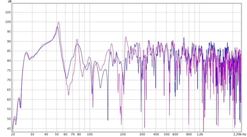

Lila ist vorher, blau nachher.
Keine Glättung.
... na das sieht wirklich nicht schlecht aus, im Vergleich zu vorher. Arbeitest du mit Subwoofer? Den könntest du etwas optimieren, die hohe Spitze muss ja nicht sein.

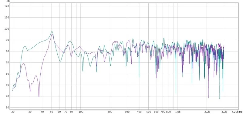

LS umgestellt. Immer noch mit Mikro ein gleichseitiges Dreieck, aber nun etwas weiter von der Wand weg.
Sieht dann so aus (grün alt, lila neu):

Du siehst selbst, dass es deutlich schlechter geworden ist, oder?

ja der Bassbereich ist extrem zurückgegangen, erstaunlich.
Scheinbar schlechter, aber von 50 Hz bis 150 Hz besser, weniger Kammfilter.
Du könntest Dir testweise auch einen Sub hinstellen, der dann den untersten Bereich abdeckt und nur relativ leise spielt. Ist jetzt kein Allheilmittel, der Nachhall bleibt, aber trotzdem eine Steigerung.
