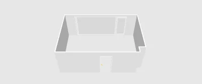

Guten Tag,
mein Arbeitszimmer möchte ich jetzt einmal richtig einrichten und auch die Raumakustik bearbeiten.
Dabei baue ich gerne selbst, optisch muss ich nicht auf die Familie Rücksicht nehmen, es ist mein Arbeitszimmer.
Messungen werde ich bald machen können.
Ich höre derzeit ab mit Geithain RL 904.
Raummaße sind L 6,5m, B 4,5m, H 2,3m
Vorne rechts in der Ecke ist ein Kamin (0,5x0,5).
Die lange Wand hinten ist fast komplett verglast.
Boden Beton, nicht unterkellert, es liegt ein kaschierter und serh dicker Laminat.
Ich dachte, die LS an die linke Wand zu stellen, Sitzplatz dann in 38% der Raumlänge von den Wand entfernt, als xa, 2,45m.
Dann wollte ich in die vier senkrechten Raumecken Cornerchunks bauen.
Sind meine Überlegungen bisher ok, oder schon grundsätzliche Fehler?

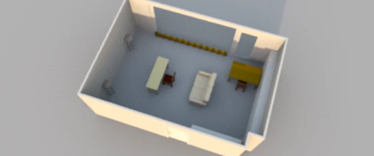

Wenn ich die LS links wandnah aufstelle, komme ich bei der Entfernung des Hörplatzes von ca. 2,4m zur Wand zu ca. 2,7m Basisbreite.
Ein paar Möbel gibt es auch schon.
Da es im Zeichenprogramm keine LS gibt, habe ich einfach hohe Barhocker eingesetzt.

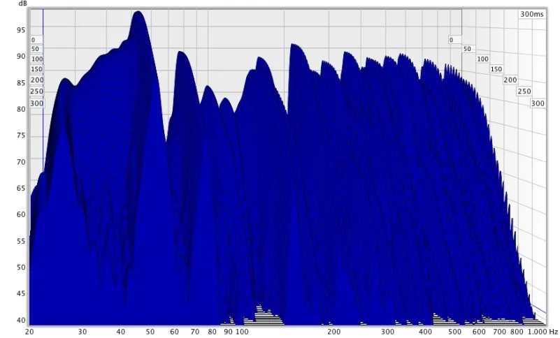

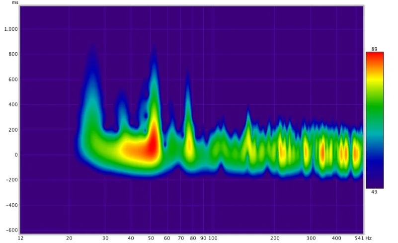

So, hier also eine erste Messung, die ich ohne die Hilfen in den Stickys nicht hinbekommen hätte. Vielen Dank schon mal dafür.
Ich glaube, das sieht schon mal nach zumindest 2 HHs aus: 27Hz und 50Hz.
Sieht ja garnicht mal so gut aus...
Da ist noch VIEL Steinwolle nötig...
Das befürchte ich auch.
Und die dann immer noch herausstechenden Moden mit HHs bändigen ... hoffentlich.

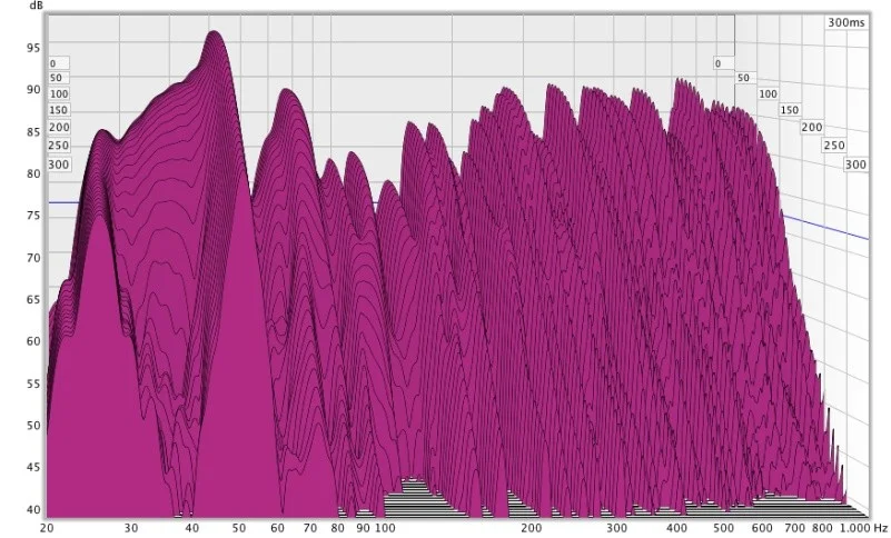

Hier noch mal als jpeg.

Erster Test: Ich habe jetzt mal ein paar Platten von dem Isover Äquivalent zu Sonorock (hatte ich in der Garage liegen) genommen, habe daraus in Malerfolie Pakete gepackt und sie in die vorderen Zimmerecken gestelt. Die Maße sind: 62cm breit, 22cm dick und 230cm hoch (Zimmerhöhe).
Die Spitze bei 75Hz ist damit schon fast ganz weg, die bei 50Hz etwas gemildert.
Der bei 27Hz ist so wenig Material natürlich egal.
Aber schon mal ein erfreulicher Test.

Die 50 Hz sitzen mir so exakt auf dem Punkt...
Hast du ein paar Akustikgitarren im Raum?
Nein, keine einzige. Noch nicht einmal im Nebenzimmer.
Auch keine anderen Lautsprecher.
Vielleicht ist es die Fensterscheibe?
Ich werde mal einen Sessel gegenlehnen und dann nochmal messen. Mal sehen, ob sich was ändert.

So wie das für mich aussieht, ist zwar das Abklingverhalten besser geworden bei 75 Hz, aber der Pegel im FG fast gleich. Poste mal den Frequenzgang vorher und nachher. Das kann man sehr gut in REW mit zwei Kurven in einem Diagramm darstellen.
