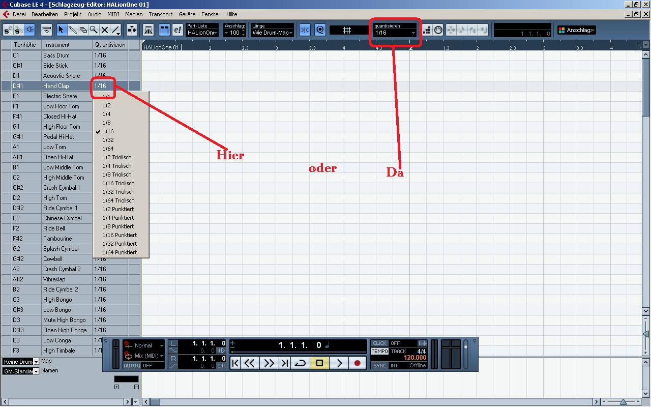

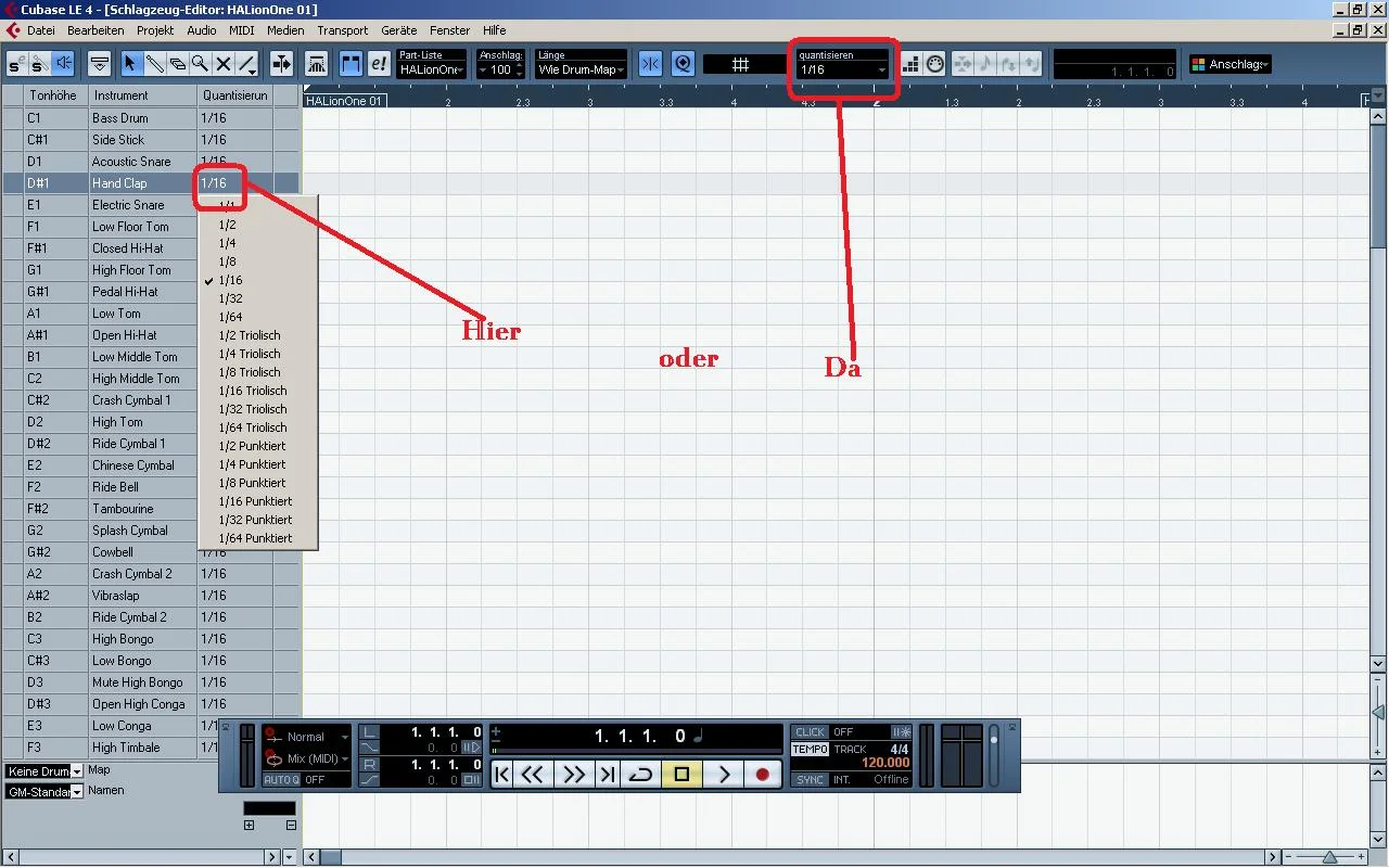

Siehe Screenshot.
Ist zwar nur LE4,sollte bei [g=539]Cubase[/g] 4 aber ähnlich aussehen.
vielen dank für deine antwort.
bei mir lässt sich das raster nur bis 1/4 noten einstellen.
klicke ich 1/8 oder 1/16 usw. an verändert sich das raster nicht.
muss man da evtl. noch irgendwo was einstellen.
es ist sehr mühsam nen drumloop in einem 1/4 Raster zu erstellen.
cu wibbes

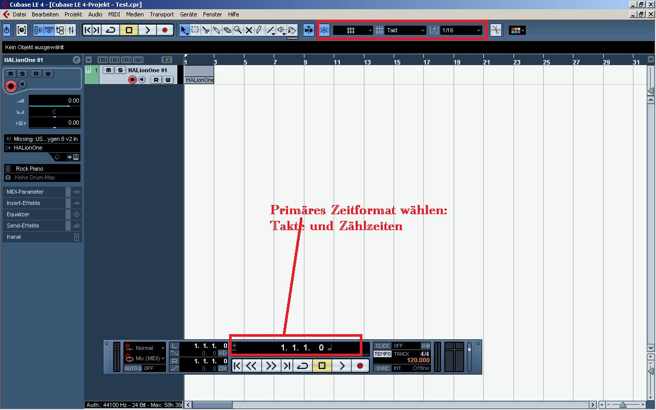

Mmmh,also ich habe nochmal einen 2. Screenshot gemacht.
Diesmal vom Projektfenster.
Stell im Drumeditor und im Projektfenster mal alles so ein,wie auf den beiden Screenshots.
Wichtig ist,das im Transportfeld als primäres Zeitformat "Takte + Zählzeiten" ausgewählt ist.
Ansonsten wüsste ich jetzt auch nicht woran es liegen könnte.
Eine Einstellung die so etwas verursacht fällt mir spontan nicht ein.
