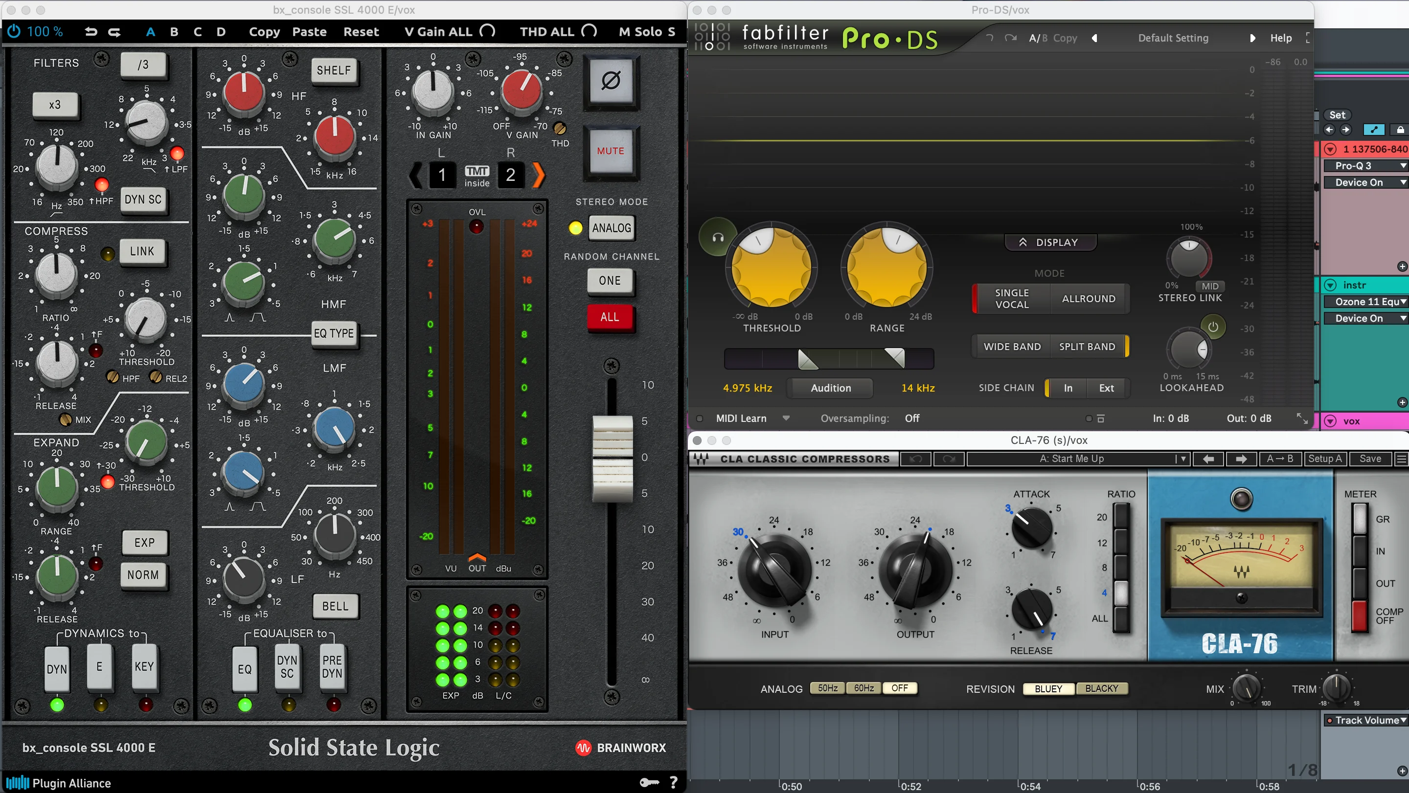

Hast du die Chain noch die du da benutzt hast? Gefällt mir wie die Vocal vorne steht. Hab auch mal gemixt würde mal gerne die Chain vergleichen
Müsste ich noch haben. Schicke morgen was durch…
Reaktionen: Darth Fader
Guter Text und herzliches Beileid, Respekt .
Hier die Chain:

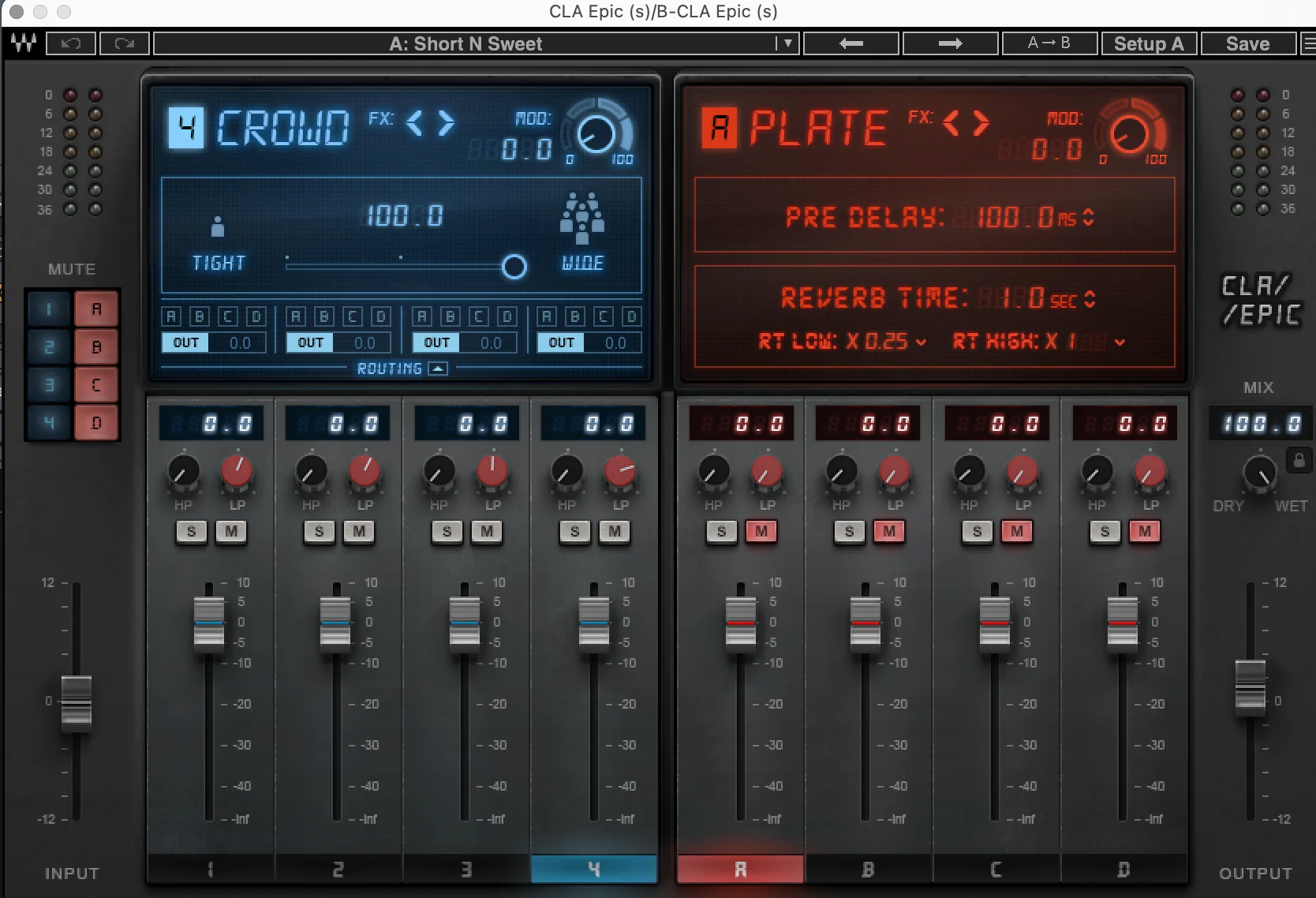

Als Effekt habe ich das Preset "Short and Sweet" im Epic benutzt und leicht zugemischt.
Also, wie du siehst, alles kein Hexenwerk. Das dürftest du auch gut hinbekommen.
