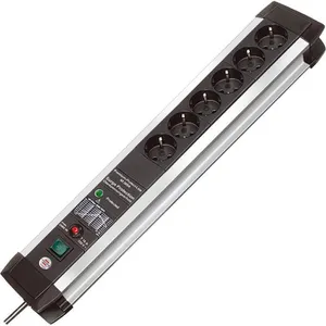

kauf dir für deine geräte eine steckerleiste mit eingebautem netzfilter.
ich habe dieses teil für 45 euronen:
brennstuhl premium protect line.

Das würde mich sehr wundern, wenn Radiostörungen leitungsgebunden über das Versorgungsnetz eingekoppelt werden, - aber bei EMV hat man schon Pferde vor der Apotheke und so ...
Daher, so eine Steckerleiste mit Netzfilter ist so oder so sicher keine schlechte Investition.

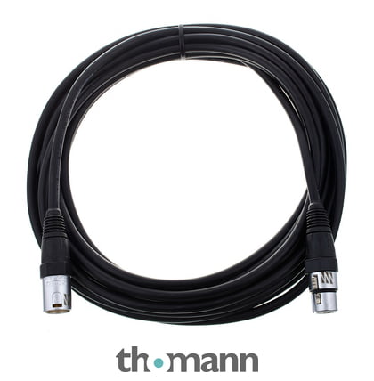

Diese verwende ich bei allen meinen Röhrenmikronetzteilen zu den Preamps:
Bei keinem meiner Röhrenmikros Radioempfang.

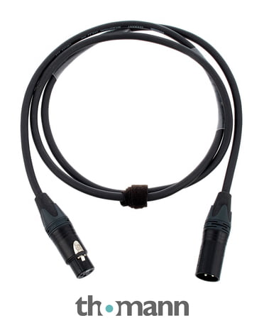

Mein Lieblingsmikrofonkabel ist dieses:
Extra dicker Querschnitt und top abgeschirmt.
