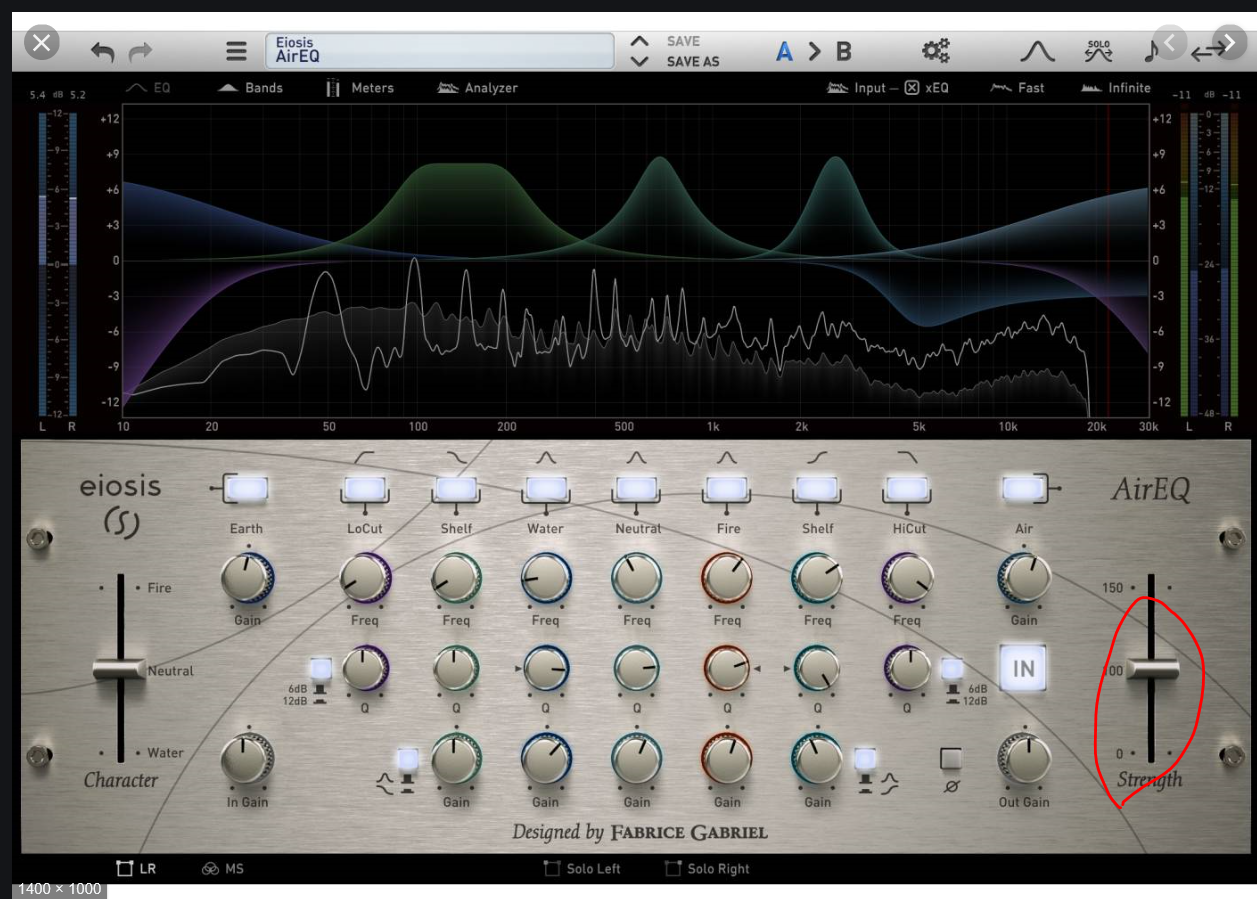

Versuche gerade einen Effekt zu erzielen als wenn die Musik jemand durchs Radio hört. Das an sieht ist kein Problem mit dem passenden EQ. Allerdings möchte ich den Wechsel am Ende nicht hart haben sondern möglichst elegant "aufgezogen". Als wenn jemand den Lautstärkeknopf des Radios betätigt und der Mix vom Radio Mix zum normalen Mix übergeht.
Hat jemand eine Idee wie ich das am elegantesten lösen kann?
Ggf. mit einem Eq, der einen Wet/Dry Regler hat. Spontan fällt mir dazu der von Eiosis ein.
Alternativ den gesamten Mix auf 2 Busse routen, einer nackt, der andere mit dem Radio Eq. In der Ausgangslage ist der Radio Eq Fader unten und beim Übergang automatisiert man einen Crossfade zwischen diesen Bussen.
