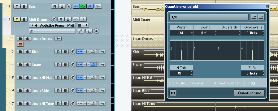

Ich hatte das vor längerer Zeit, als ich auf Cubase 6 aktualisiert hatte, schon einmal probiert und dann wieder davon abgelassen, da ich bis dato Schlagzeugspuren immer manuell gerichtet hatte. Jetzt wollte ich es noch einmal mit der Cubase-Quantisierungsfunktion probieren, und wieder ist es nicht möglich, weil das Quantisierungsfeld nicht so aussieht, wie es im Handbuch und in diversen Online-Videos beschrieben wird.
Bei mir fehlen die Slicing-Regeln - siehe angehängtes Foto!
Kennt jemand eine Lösung für dieses Problem?

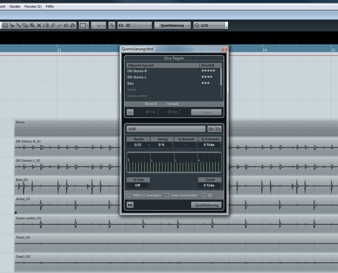

Also bei mir geht es!
Gruß
Thorsten

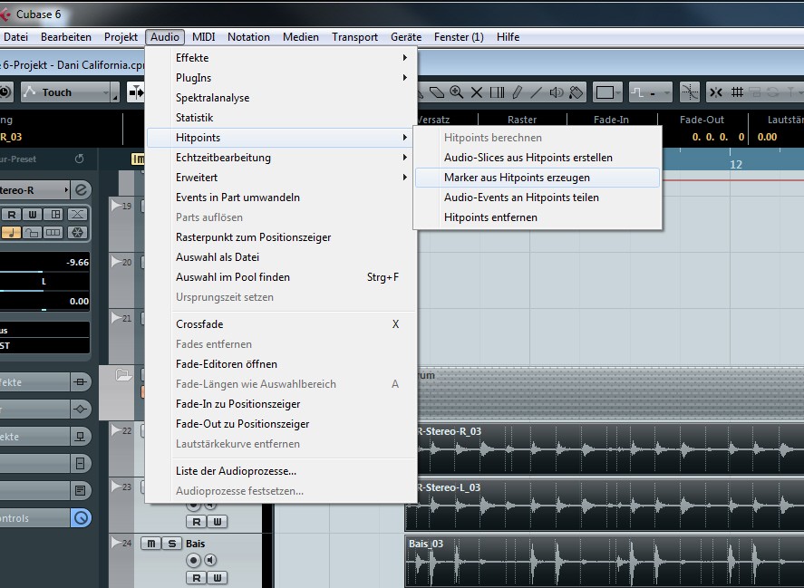

Die Events dürfen nicht über "Events in Parts umwandeln", oder mit der "Klebetube" geklebt sein.
Also Events auflösen, und im Zweifellsfall den Ganzen Block über "Auswahl als Datei" zusammenkleben, wenn du größere Stellen oder den Ganzen Song bearbeiten willst.
Tipp:
Vorher den gesamten Drumordner kopieren und die Kopie muten. So hast du die Drums 2 mal vorliegen, und wenn die Quantisierung irgendwas verbockt (das wird hier und da passieren), kannst du sofort das Original wieder in die bearbeiteteten Tracks reinschneiden, und hast einfach ein unverhunztes Backup der Spuren...

Ich glaube man muss die Gruppenspur auswählen und nicht nur die einzelnen Audiospuren.
"Ich glaube man muss die Gruppenspur auswählen und nicht nur die einzelnen Audiospuren."
Falsch geglaubt.
Auf geklebten Parts klappt es nicht, fertig.
Völlig egal wo man hinklickt, ob auf eine Spur oder auf die Gruppe.
Hier geht es. Klappt sehr gut (12 Drumspuren, alle gleiche Länge, blabla)
+ 1, ganz genau, dann geht es ganz bestimmt!
