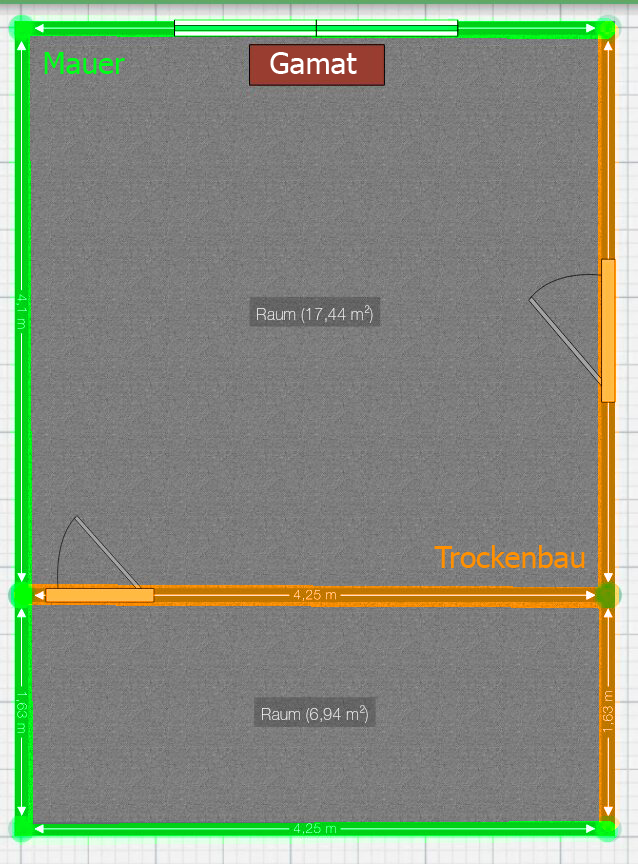

Nun bin ich seit einem Jahr drin, der Raum ist 4,10x4,25m gleich mit dran eine Abstellkammer 1,63x4,15m für Autoteile, Computerteile ect. mittlerweile steht auch eine komplette Anbauwand in der Abstellkammer damit ich mein Zeug besser verstauen kann.
Nun weiß ich schon, dass die Raummoden bescheiden sind. Meine Frage ist daher, kann ich den Raum noch optimieren? Das rote ist der Gamat der an der Wand hängt. Die Wand mit Fenster wie links daneben ist eine massive Steinwand. Auf der gegenüberliegenden Seite ist Trockenbau und auch in Richtung Abstellkammer ist Trockenbau. Die Wände sind alle verputzt.

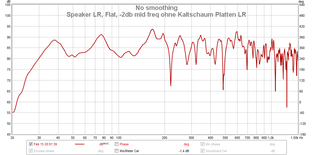

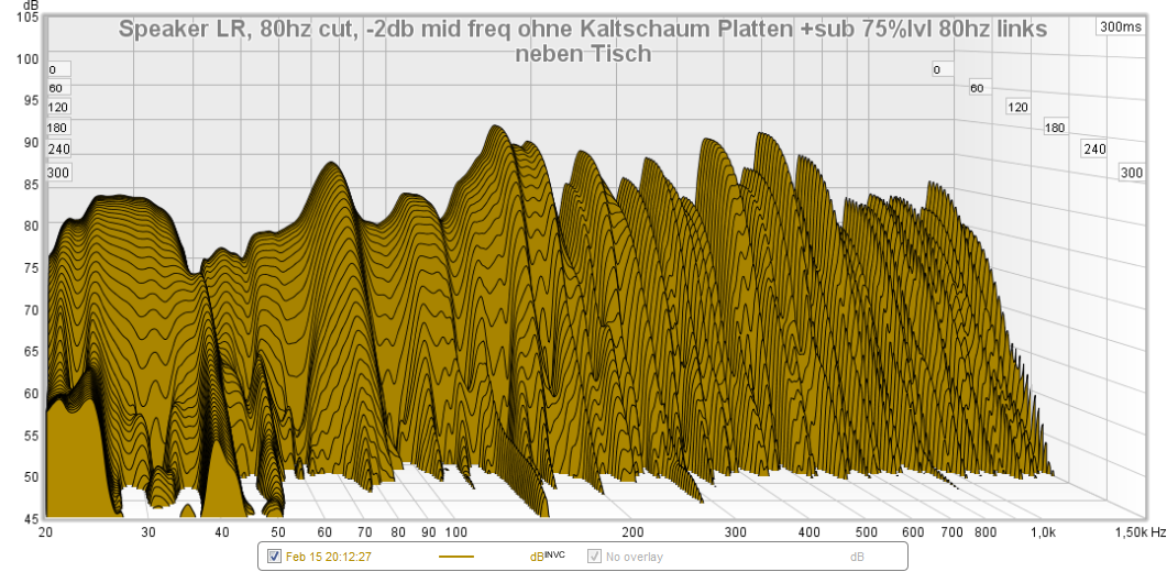

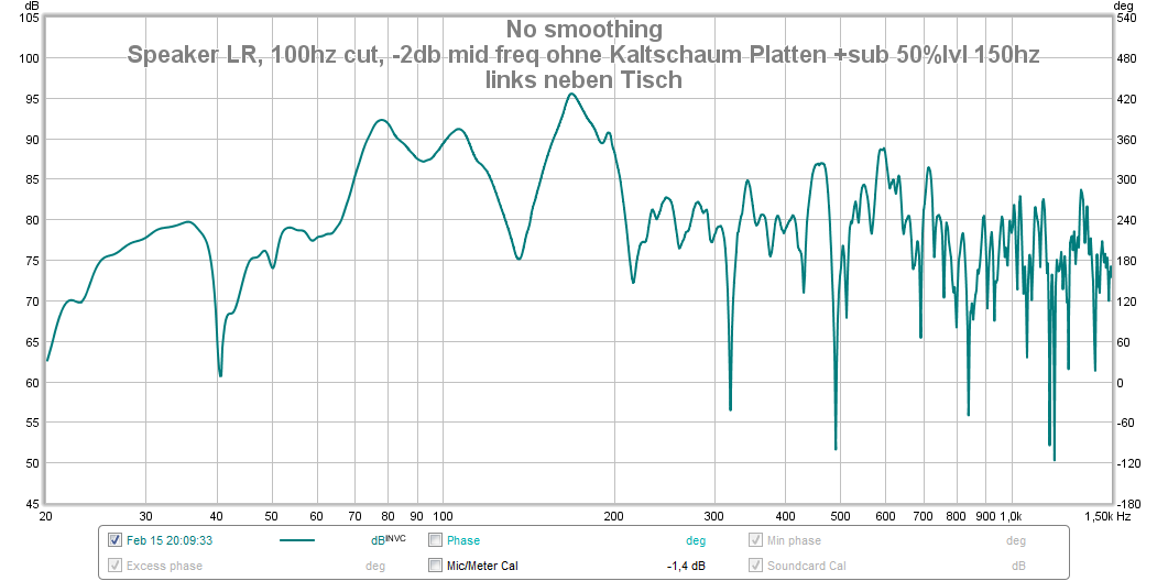

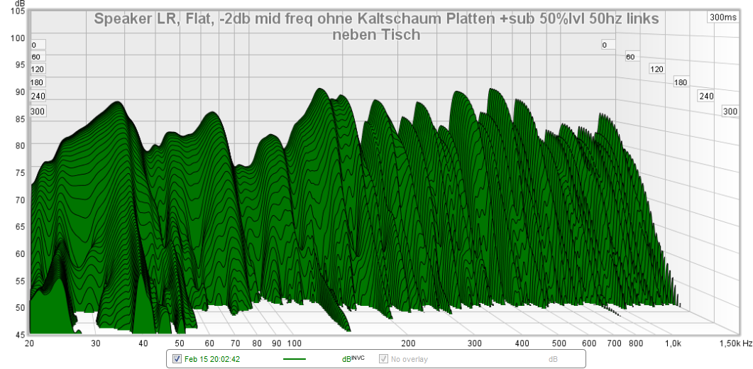

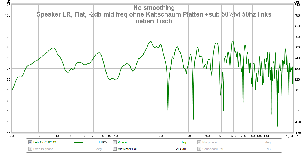

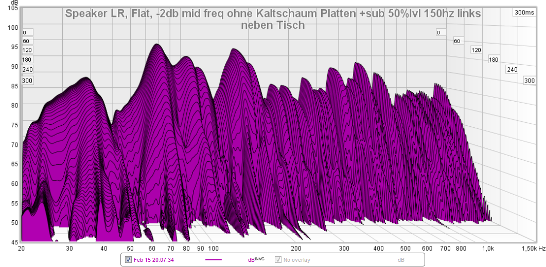

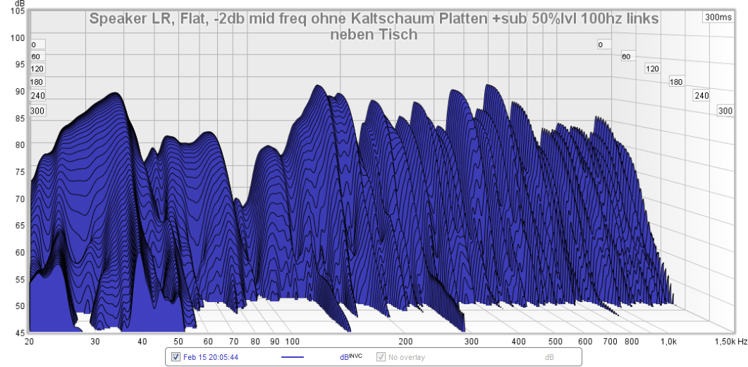

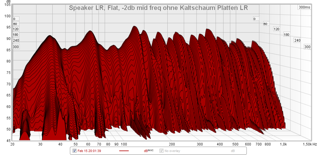

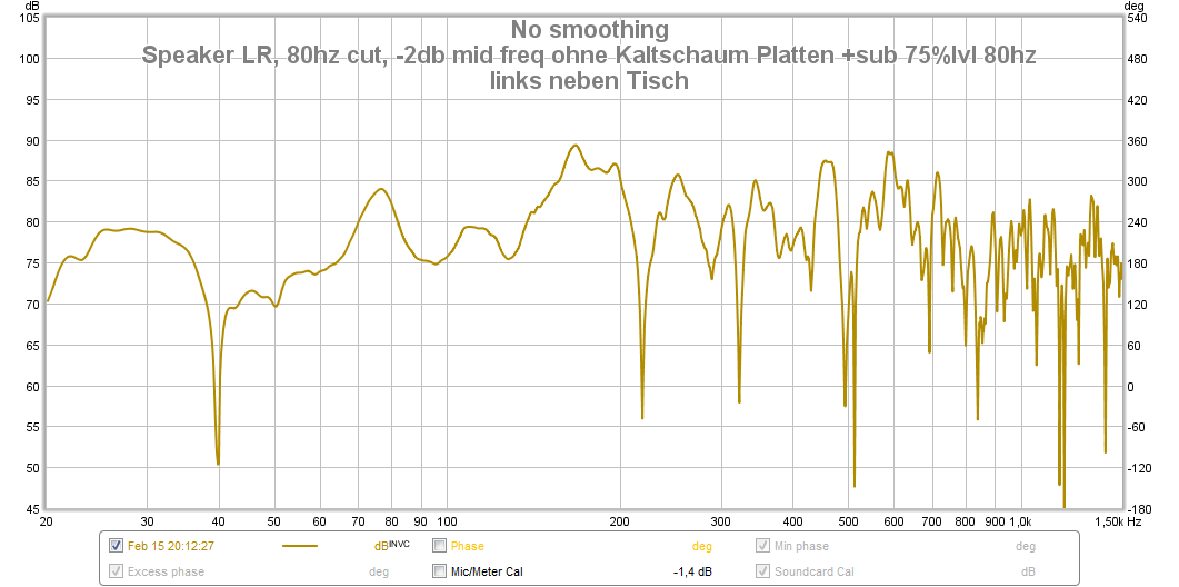

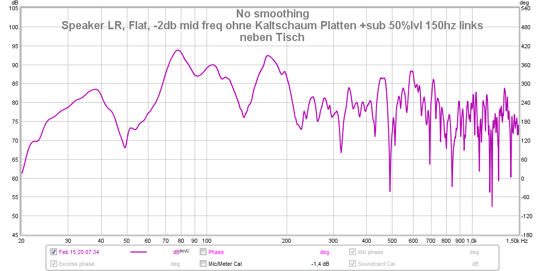

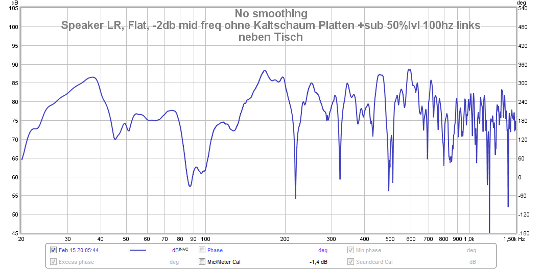

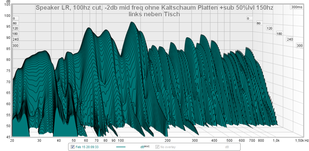

die Position hatte ich schon und ich dachte mir, das kann nur falsch klingen^^ Einen extra Sub von Teufel (a2500) hab ich mir besorgt und mit reingeschalten damit ich den Bass in dem Raum überhaupt leicht wahrnehme, jetzt steht er aber unbenutzt an seinem Platz.
nein, also es sollte überschaubar bleiben, das Mic plane ich für kommenden Monat mal mit ein.
Das Fenster ist an sich schon eingestellt wurden mit Imbus, nur bringt es nix wenn es durch die Risse daneben durchpfeifft, es wird wohl demnächst mal in Eigenaufwand fachgerecht verbaut werden.
Heute werde ich alles soweit einrichten, das .cal File hab ich schon. Dann wird es bald Diagramme regnen.. oweia
also das mit der decke wollte ich auch selber vorschlagen, mess mal aus wie viel ihr da rein tun könntet, wenn es wie du sagst so 30-45 cm sind kannst du aus der decke ne gigantische basstrap machen
irgendwas muss ich ja morgends direkt nachm aufstehen tun um wach zu werden
warum dann nicht auch was sinnvolles
Der Vermieter meinte, dass er es sich erstmal anschauen möchte, vielleicht hab ich Glück und er bauts selbst, kann ich mir die Kosten sparen, an sich meinte er aber, was ich in den 4 Wänden gestalte ist ihm Wurst, es sollte nur keinen Einfluss auf den umliegenden Betrieb haben. Lautstärke ist auch egal, zumal ich aber dort eh nicht der lauteste bin, sofern die Studenten da sind oder ein Drummer zum üben, kann ich Heim gehen, da ist an ruhiges arbeiten nicht zu denken.
hatte die Yamahas immer mal umgestellt, RoomControl aus, Bass Flat, Mid -2, Höhen 0. Den Sub hab ich dann nach gehör eingestellt, also jetzt nicht nur das es wummert wie in manch Autos die so rumfahren, wo am besten die Höhen und Mitten komplett weggedreht sind und hauptsache das Nummernschild klappert wie blöde nach Beat. Ich finde für mich sogar in meinem Ibiza 6l den Sound perfekt alles original, bis auf die Speaker hinten, da hab ich mir hinten nochmal die selben Tieftöner wie vorn verbaut. 1A, einen Sub brauch ich da nicht, reicht voll und ganz.
