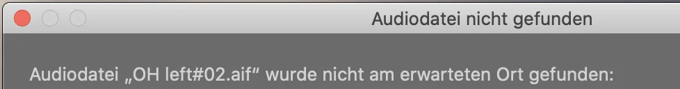

Hallo beisammen,
ich möchte ein Logic Projekt mit einem Kumpel austauschen und hin und her schicken, da ich in diesem Projekt auch Drums aufnehme und ich kein "OneTakeWonder" bin, fällt da ganz schön Datenmüll an.
Nun habe ich in meiner Verzweiflung die Funktion "Projekt bereinigen" getestet. Auch habe ich manuell nicht benötigte Dateien aus dem Media/AudioFiles - Folder gelöscht.
Leider nervt mich Logic aber bei jedem Start des Projekts und möchte immer noch irgendwelche nicht benötigten Files suchen ...
Wie macht man das denn sinnvoll ?

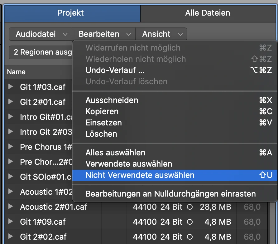

Schau mal im Projekt-Audio nach. Vielleicht ist dort noch eine inaktive Region.
Reaktionen: notebynote und RudeRudi
Hi, danke ich habs jetzt gefunden.
Ich habe hier jede Menge Dateien gefunden, die zwar in meinem "ArrangeFenster" nicht verwendet wurden, aber bei der Funktion "Projekt Bereinigen" nicht berücksichtigt wurden.
Erst nachdem ich die Dateien hier (siehe Screenshot) markiert und "gelöscht" habe, werden diese beim anschließenden "Bereinigen" wirklich von der Platte gelöscht - das war mir so nicht klar.
