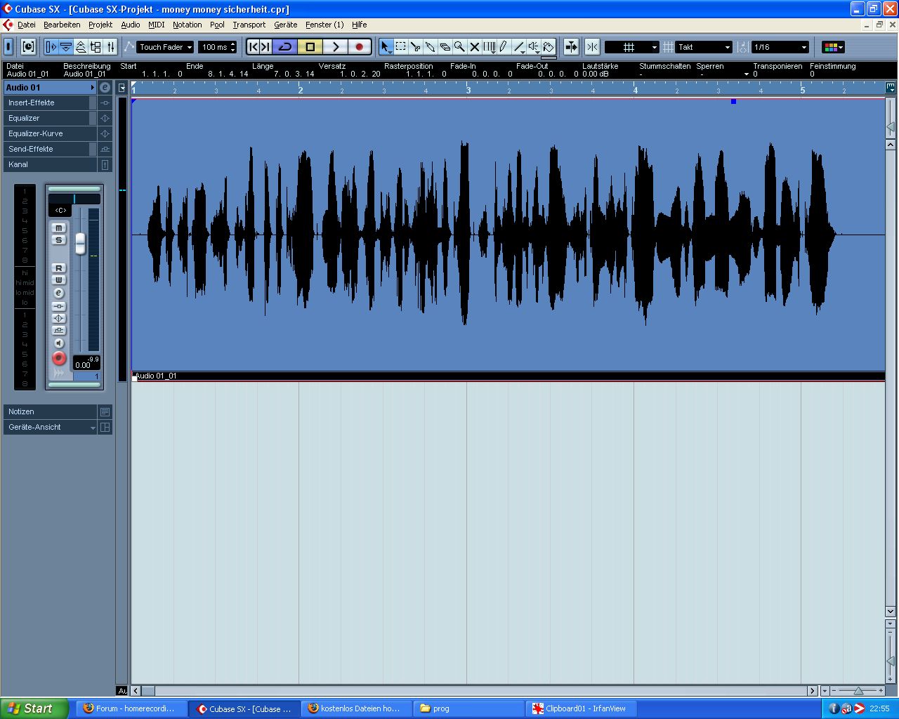

Ich hoffe ihr könnt mir weiterhelfen.
Ich habe da ein ganz großes Problem beim Aufnehmen und zwar ist es so ,
das es irgendwie ( nur wenn man laut ist ) so ein komisches Knacken in der Aufnahme entsteht.
Also im Endeffekt übersteuert das Signal.
Es kann aber nicht daran liegen das ich es zu laut eingepegelt habe ,
denn das lauteste Signal liegt in [g=539]Cubase[/g] bei -7,5 db.
Meine Aufnahmekette ist.
B.p.M. CR-10 -> VTB1 -> M-Audiophile 2496
Ich nehme nur reine Vocal Aufnahmen auf.
Ich habe die Befürchtung das mein Mic irgendwie deffeckt ist.
Hat hier jemand Erfahrungen damit ?
Garantie habe ich leider nicht mehr.
wenn das Signal übersteuert ist, sieht du das auch an der Wellenform in [g=539]Cubase[/g]. Wie siehts da aus? [g=99]Clipping[/g] sichtbar?
Das Signal kann an theoretisch an jeder Stelle deiner Signalkette übersteuern, auch wenn der Pegel in [g=539]Cubase[/g] ok ist. Ich würde mal den Preamp herunteregeln.
-Genügend Abstand zum Mikro einhalten (Pop-Schutz?)
-Input [g=105]Gain[/g] verringern, Anzeige des VTB1 verwenden (Handbuch -> Meter In/Out)
-Output-Level nach [g=539]Cubase[/g]-Anzeige einstellen
so einfach ist das ;-)

Für mich hört sich das auch schon ziemlich "Explosionsartig" gesprochen an...
Da sollte man mal die ganze Aufnahme-Kette genauestens checken. Ich tippe mal drauf, dass das Mikro extrem überfordert ist, also auch kaum Schalldruck ab kann.
Was ist das für´n Ding?

Vom dümmlichen Inhalt mal abgesehen - das Mike übersteuert.

Versuche mal, an dem Mic "vorbei" zu sprechen und etwas mehr Abstand einzuhalten - dann sollten die Clippings mehr oder weniger der Vergangenheit angehören.
Es scheint so, dass Dein Mikro mit dem Schalldruck überfordert ist.
However.
Ich hoffe, das hilft.
