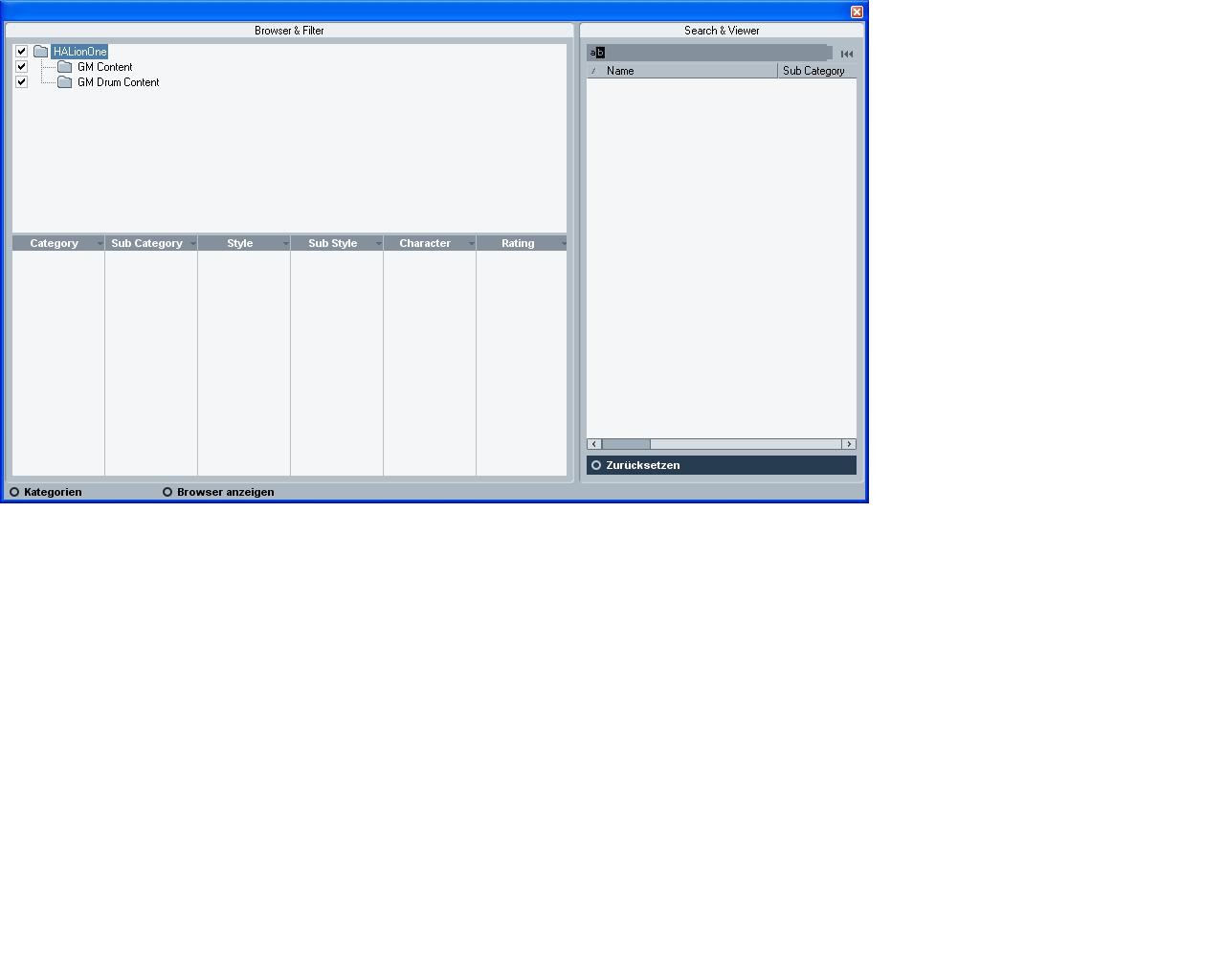

Ich versuch im moment gerade wie im Benutzerhandbuch beschrieben eine neue Instrumentenspur aufzumachen, dann HalionOne wählen.
Doch wenn ich dann das Preset auswählen will stehen bei mir im gegensatz zum Screenshot im Buch keine instrumente zur auswahl.
Eigenschafften, stil, usw. Hat es aber.
Ich habe auch alle ordner durchgeschaut die es dort hat.
Kann mir Pls irgendwer helfen?
Schonmal Danke im voraus.
mach mal nen screene und lad den wo hoch, damit wir sehen können, was du auch siehst.
lief die installation problemlos ab? gibt es sonst irgendwelche ungewöhnlichen probleme mit CE4 ?
hier

wenn du in Halion One keine Presets auswählen kannst,probiere mal folgendes.
Rechtsklick auf die Oberfläche von Halion One.
Es sollte ein Menü-Fenster erscheinen,welches sich "locate contents" nennt.
Dort solltest du den Ordner mit den Content-Dateien,also die hsb-Bänke,von Halion One auswählen.
Das sind die 2 Soundbänke aus deinem Screenshot.
Nach dem Zuweisen solltest du Halion One evtl. nochmal neu starten bzw. neu laden.

Ich fing an zu heulen(XD) und klickte ausversehen, als ich auf eines der häkchen klickte(zu sehen auf dem Screene), auf entfernen.
Ich reaktievirte das häkchen und plötzlich waren alle Instrumente da und sie funktionieren auch.XD
