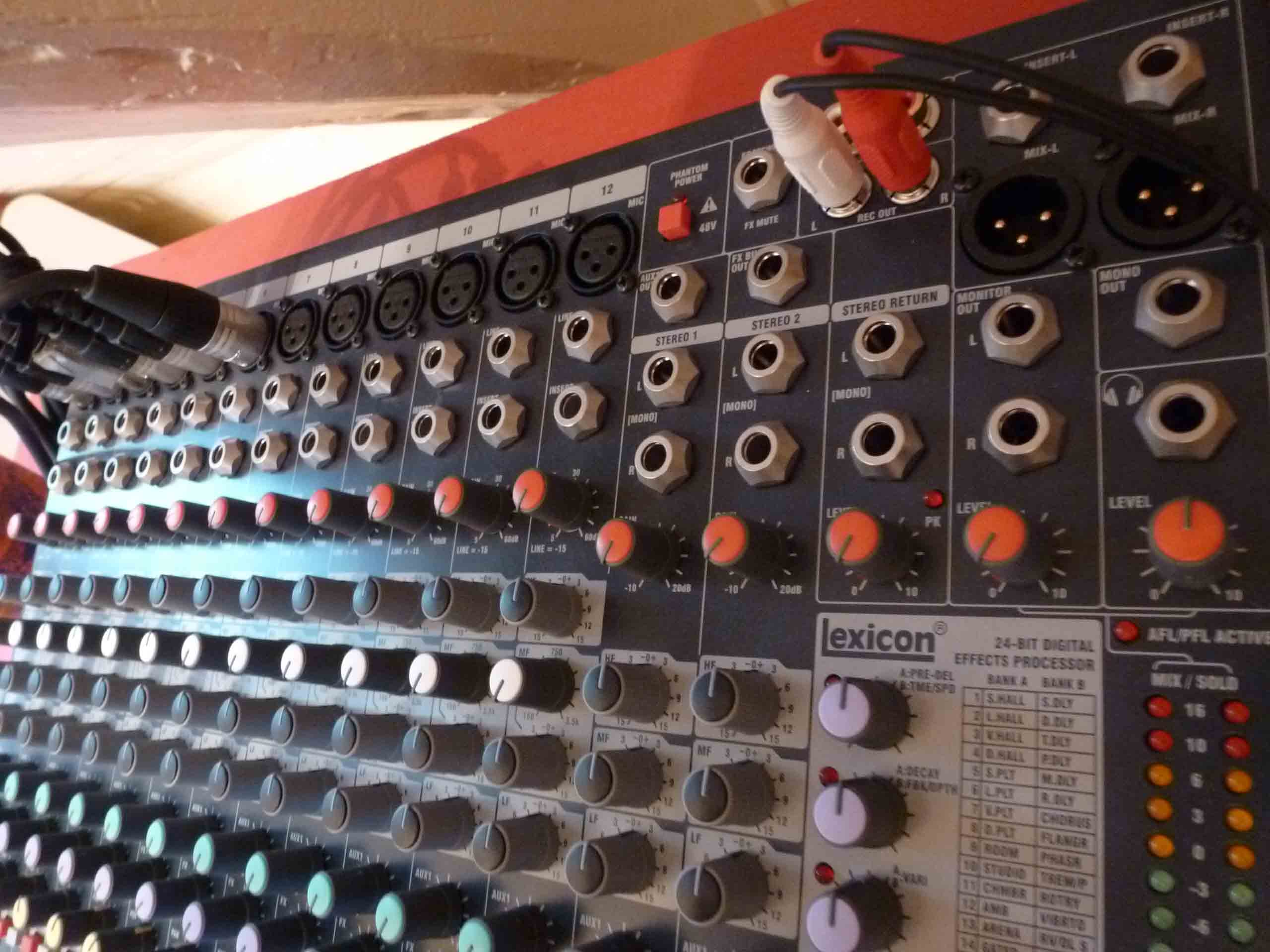

ich sample über die onboardsoundkarte meines PCs (kopfhörervolumeeinstellung im PC: 74 von 100) in meine MPC 2500 RECORD INs. Über die STEREO OUTs gehe ich in meinen Soundcraft EFX12 (genauer gesagt in die Stereo Returns). Die Lautstärkeeinstellungen des Mixers sind auf -5db.
Sowohl REC gain als auch mein Main Volume auf der MPC sind "normal" (also mittig) eingestellt.
Wenn ich nun etwas sample wie z.B. eine Kick o. Snare, dann ist sie im Trim Modus nur schwach auf der Wav Form sichtbar (also offensichtlich sehr leise aufgenommen). Trotz der leisen Sample Waveform und den (-5db)Einstellungen des Mixers kommt doch eine, wie ich finde, normale lautstärke über die Boxen. also alles ok im Prinzip.
Wenn ich nun jedoch einen fertigen Beat recorden will (in Audacity: Aufnahmelaustärke 0,4) ist das aufgenommene übersteuert und sehr laut. Aufgenommen wird über ein y-Adapterkabel durch die MONO Outs des Mixers in die Soundkarte des PCs.

2Die Boxen sind nicht an das Monitor OUT angeschlossen sondern an MIX L und MIX R (Bild Mixer http://medias.audiofanzine.com/images/normal/soundcraft-efx12-426686.jpg
3Eher nicht, haängt eingetlich nur die MPC drin (Stereo Return L/R), also keine Einzelausgänge der MPC werden verwendet

Deine Monitor-Boxen solltest Du an den Monitor Out Deines Mixers anschließen, da damit die Abhörlautstärke separat über dessen Poti einstellbar wird. Dieser Ausgang ist genau dafür vorgesehen, im Mixer befindliche Signale ohne Beeinflussung ihrer Pegel abhören zu können. D.h. das Signal auf Deinem Master (Mix L/R) kannst Du per Schalter auf den Monitor legen und kontrollieren. Dies ist normalerweise bereits so eingestellt (der Schalter "Monitor" in der 2Track Sektion darf nicht gedrückt sein, sonst hörst Du das Signal Deines 2 Track Einganges).
Ich nehme mal an, Deine Boxen liegen momentan auf den Cinch Ausgängen "Rec Out" - dies ist eigentlich der Ausgang zur 2 Track, also Dein Master-Aufnahmemedium. Früher hat man da mal ein DAT oder ein 2 Spur Tonband rangehangen. Deine analoge Mischung machst Du demnach auf dem Master-Bus MixL/R.
Du schreibst, dass Du Yamaha HS50 als Abhöre benutzt. In diesem Falle kannst Du zwei unsymmetrische 6,3mm Klinke Kabel verwenden, um sie an den Monitor Out (ist ohnehin unsymmetrisch) zu klemmen. Wenn Du nur Stereo Klinken haben solltest, sollte Ring und Sleeve im Stecker gebrückt werden.
