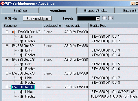

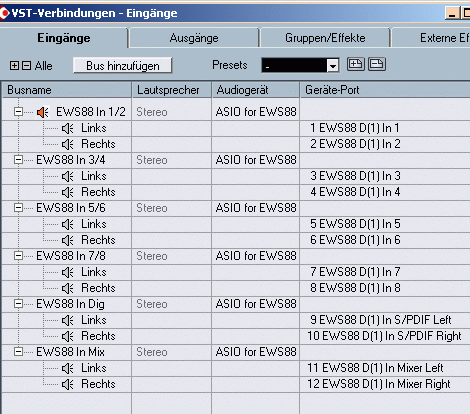

Hast Du bei den [g=77]VST[/g]-Verbindungen sämtliche Eingangs- und Ausgangsbusse Audiophile2496angelegt (mehrfach "[g=183]Bus[/g] hinzufügen/Stereo" klicken) und bei der Audiospur den richtigen Eingangsbus angewählt?
Anbei Screenshots meiner EWS88 - bei Dir werden natürlich weniger Busse (wahrscheinlich Line In/Out, [g=126]SPDIF[/g] In/Out und Mix-In) verfügbar sein.
Gruß
Werner
