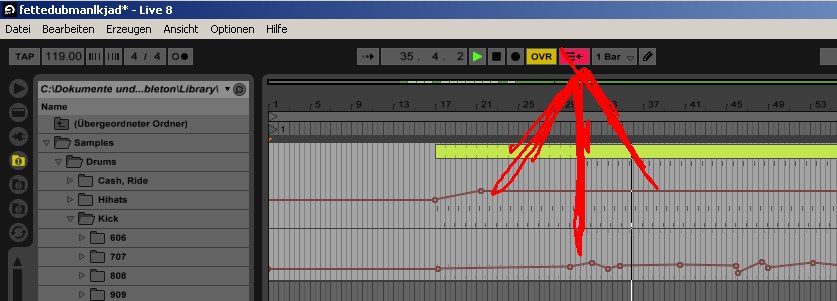

wenn in einer spur in der sessionansicht ein clip läuft, werden clips und automationen in der arrangementsicht deaktiviert.
ah bird genau das kanns sein ...
wenn das im screenshot markierte rot leuchtet dann läuft ein clip in der sessionview und das arrangement der spur in der arrangementansicht mit samt allen automationen steht auf bypass.
EDIT
also einfach auf das rote symbol klicken und dann läuft nur noch das arrangement auf der arrangementview.
sämtliche laufenden clips in der sessionview werden dann deaktiviert.
ja im live kann ich es korrekt abspielen lassen wenn ich den "zurück-zum-arrangement-knopf" drücke.
jedoch wird dieser aktiviert wenn ich den track exportieren möchte und somit ist die hüllkurve deaktiviert.
was das problem eigentlich lösen sollte wäre also herauszufinden wie ich den track exportieren kann ohne dass der "zurück-zum-arrangement-knopf" rot leuchtet.
nur weiss ich nicht wie das gehen soll, da ich doch noch recht neu bin in dem gebiet.
