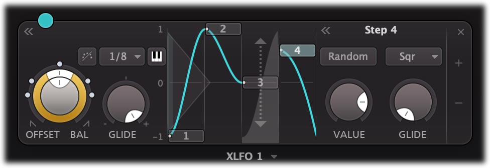

Fabfilter Volcano 3
der kann doch komplett temposynchron. kann man alles einstellen.
Handbuch:
Reaktionen: crayzeee

Das Filter braucht zum Auslösen der Hüllkurve einen Trigger. Und das kann - je nach Plugin - sowohl ein Midi- als auch ein Audiosignal sein. Wenn nun das Filter als Insert betrieben wird, muss man also im Plugin selbst schauen, ob es auf die Midisignale des Kanals geroutet werden kann (das funktioniert auch mit "Ghost-Notes"). Im Sendkanal betrieben, kann man es über Sidechaining triggern.
Ebenfalls am Plugin stellt man dann ein, ob der jeweilige Trigger (jede Mididnote) die Hüllkurve von vorne startet (= sog. Retrigger), ob die Hüllkurve unabhängig von der Länge des Midisignals einmalig als "1 Shot" oder als Loop erfolgt, und natürlich die Parameter der Hüllkurve (ADSR).
Ich kenne das Fabfilterplugin nicht, aber laut verlinkter Beschreibung kann man es im "Midi-Sync" - Modus betreiben. Das wäre dann wohl das, was Du suchst:
  • MIDI sync
    The XLFO can be restarted at any point using MIDI if one of the MIDI sync options is enabled at the top-right corner of the frequency knob. In the Retrigger mode, any note-on MIDI message (e.g. pressing a key) will restart the cycle of the waveform (to the point set by the Phase offset slider). If set to Legato mode, the XLFO will only be triggered by the first note-on MIDI message, and won't retrigger on successive notes while notes are still being held down.
