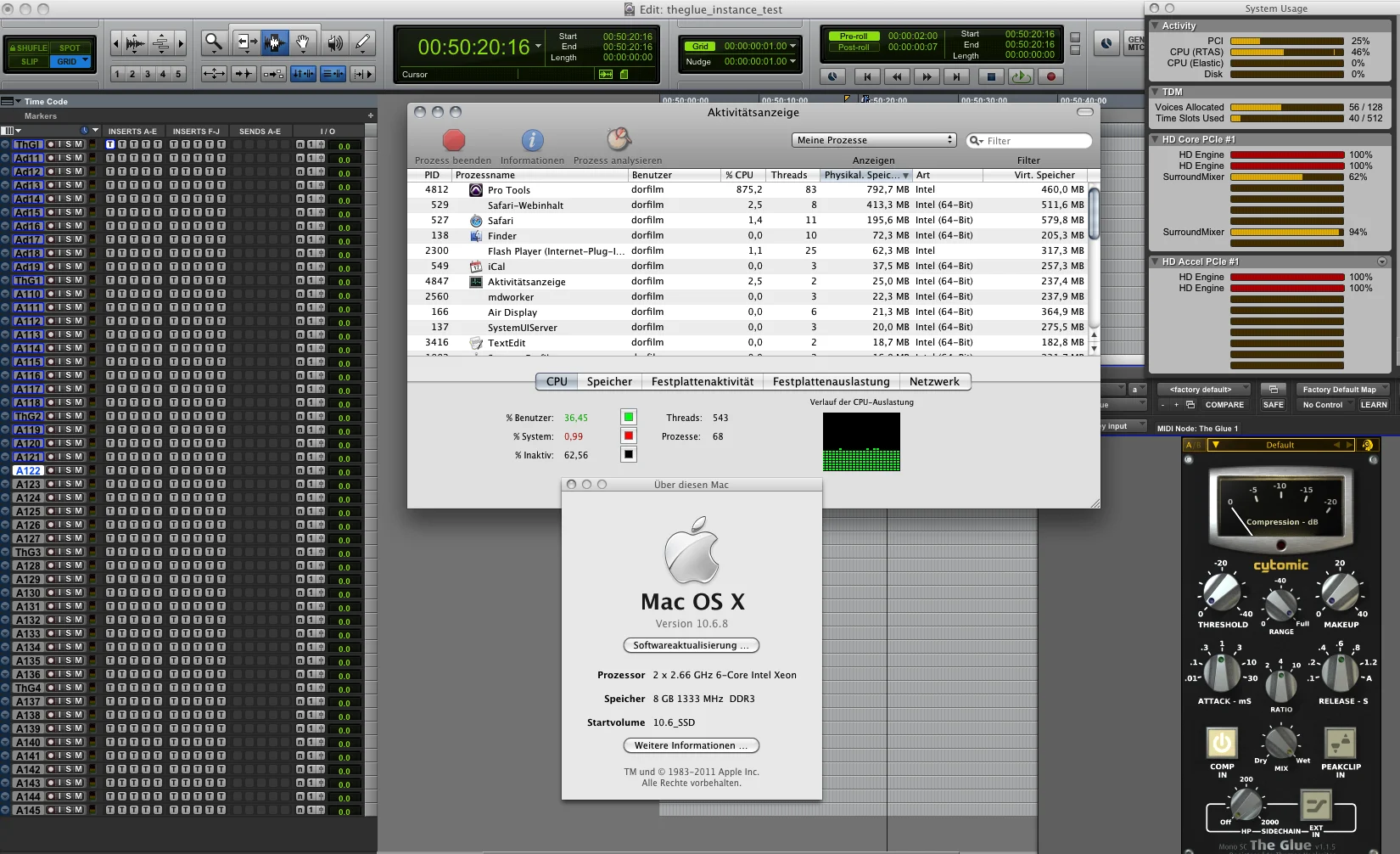

ist klar das man mit hohen abschlägen für die alte hardware rechnen muss, aber mal ehrlich, so ne HDX karte kostet sicherlich nichtmal ein zwanzigstel des verkaufspreis. in fact hätte man auch einfach eine aktuelle intel-cpu zusammen mit ner pci-e bridge verlöten können um <200 euro und hätte ein 10x stärkeres system!
der cytomic entwickler hat z.b. gesagt das ein unoptimierte instanz von the glue derzeit 95% einer TI-Chips braucht und er hofft mit optimierungen auf 50% runter zu kommen, also gut 35-40 instanzen pro HDX karte.
wieviel ein aktueller mac pro schafft (der kostet <5000 euro) zeig ich euch doch gleich mal mit nem screenshot (für alle die nicht zählen wollen... es sind 50 spuren zu je 10 instanzen = 500 .... und die cpu ist zu rund 50-60%% ausgelastet...):
edit: foto beschnitten, da hat man meinen namen gesehen in der glue lizenz

gerade gesehen er meint wohl stereo-instanzen. d.h. es muss fairerweise 70 vs 500 bzw. 35 vs 250 heißen...
wo die dsp-lösung natürlich vorteile hat ist bem latenzverhalten. obiger test ist mit 1024 samples... also damit kann man nicht wirklich overdubben außer mit hardware-monitoring.
wer also mitten unterm mischen oft virtuelle instrumente live einspielen will sollte wohl die 8000 dollar für hdx zücken.... oder 5minuten warten bis der song gebounced und in ein neues projekt importiert wurde :)
