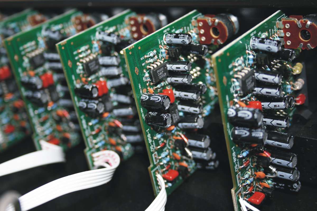

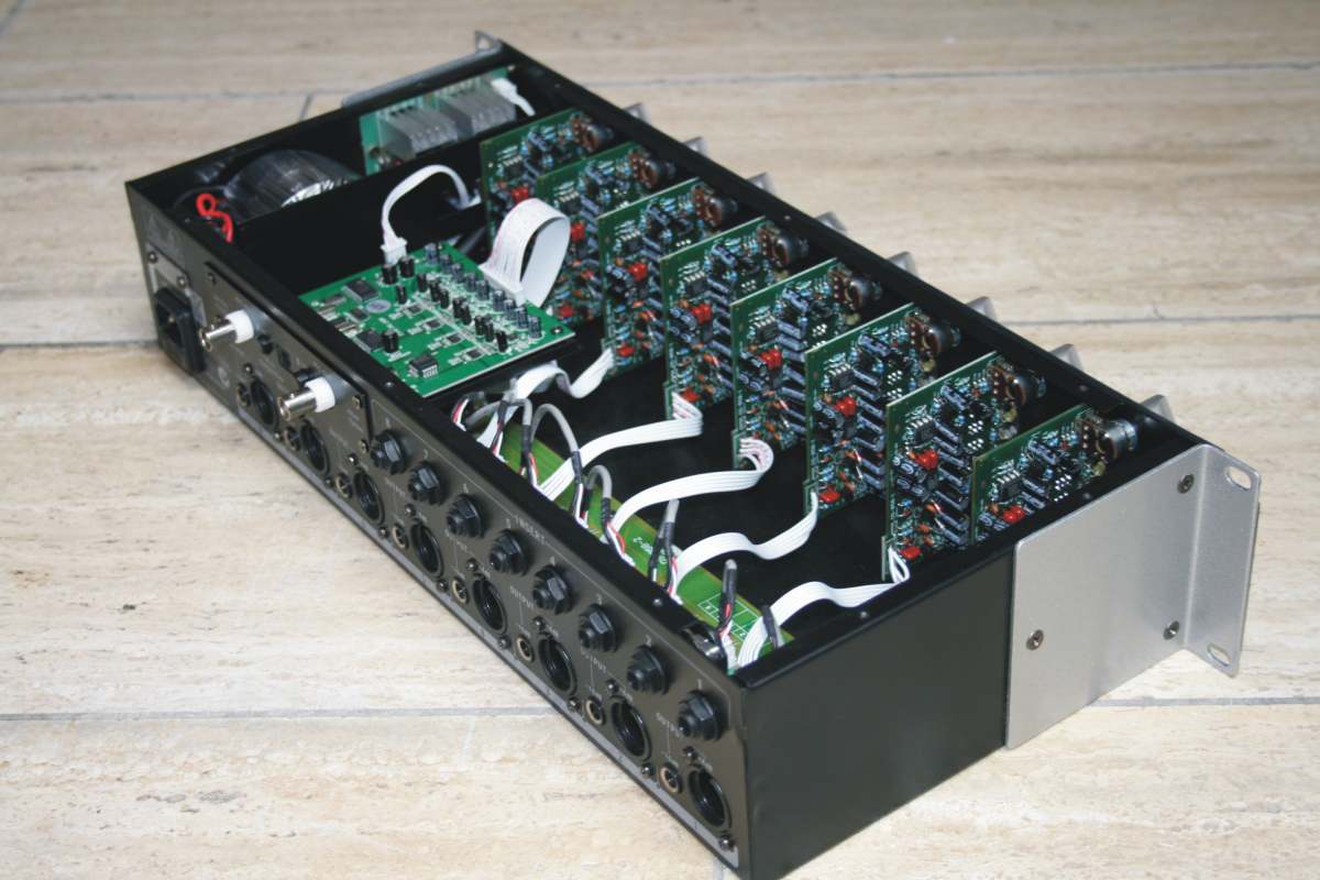

zum EP84... die Preamps darin sind wirklich gut, und Ausstattung ebenso. Dazu kommt, das dass Ding etwas anders aufgebaut ist als andere Geräte. Es besitzt modulare Eingangskanäle, keine billige SMD Technik, und das Netzteil ist wesentlich stabiler aufgebaut. Die 2HE haben also einen Grund (siehe Fotos).
Zur [g=131]ADAT[/g] Expansion habe ich allerdins eine zweigeteilte Meinung. Natürlich ist die billig, und man sollte deswegen eh nicht zu viel verlangen. Wer aber auf Hi End Qualität steht, sollte die nicht nehmen! Dann besser den EP als reinen Preamp und [g=60]Wandler[/g] von ner anderen Firma. Analoge Eingänge gehen natürlich auch.
Um den Klang (eher technisch bewertet) des [g=131]ADAT[/g] Moduls zu verbessern, sollte man das Ding extern via Wodclock clocken. Das bring ne ganze Menge und verbessert das Modul um Einiges! Voraussetzung ist aber, das die Soundkarte nen [g=151]Wordclock[/g] Ausgang hat.
