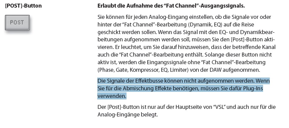

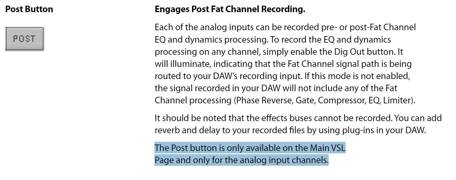

Hi liebe Gemeinde
Hatte mir vor ein paar Tagen als Interface die VSL22 von Presonus zugelegt. Ist eigentlich auch einfach zu bedienen, und ich bin sehr zufrieden mit dem Teil.
Nun sind da ja auch im VSL Modus ein paar schöne Effekte dabei?
Ich hatte auch gelesen, dass durch Post schalten die Einstellungen mit recordet werden können.
Jetzt meine Frage: " Gilt das nur für die Dynamischen Effekte, wie EQ, Gat und Komp., oder kann man die Reverbs und Delays auch mit aufnehmen, wenn man will ".
Ich finde da nichts beschrieben zu.
Weiss das einer von Euch, der vielleicht auch so eine Box hat?

Bedienungsanleitungen sind sooooo eine geile Wissensquelle!
Hmm, denke, der User ist des Englischen einfach nicht mächtig. Gibbet das Manual nicht auch in deutscher Sprache?
Doch türlich. Aber meinst ich such das jetzt? :D
Da User (fiktive Person) weder Englisch noch Internet kann....
Und auch auf der Produkt-CD nichts finden konnte, weil ....
Oh Ha, Danke, danke
Doch ich hatte das irgendwie schon gelesen, war mir aber abgekommen.
