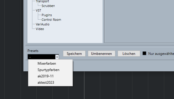

Hi @HarrySH , ich muss nochmal nachfragen.
1. Wir sprechen von den Farben der Cubase-Oberfläche (Projekt- und Editorhintergrund, Spur- und Mixer-Standardfarben usw.).
Wir sprechen nicht über die Farbpaletten, mit denen man z.B. Spuren und Events einfärben kann (denn diese werden mit dem Projekt bzw. mit der Projektvorlage gespeichert). Richtig?
2. An dieser Stelle (Popup-Menü "Presets")
wird Dir ein Preset namens "Programmoberfläche" angeboten? Hmmm - woher kommt das? Hattest Du das selbst mal unter diesem Namen gespeichert?
Und wieso wird das jedesmal wieder geladen, statt Deiner letzten Einstellungen?
Ich habe zwar kein C10.5 mehr auf dem Rechner, stattdessen C11 pro, aber an dieser Stelle sollte es kaum Unterschiede geben.
Nutzt Du Windows?
Dann schau mal bitte nach, ob sich bei Dir im Ordner
C:\Users\[user]\AppData\Roaming\Steinberg*\Cubase[version]\Presets\Configurations
ein Preset "Programmoberfläche" befindet.
Bei mir gibt es wie gesagt so ein Preset nicht.
Wenn ja, was passiert, wenn Du dieses Preset löscht (bzw. temporär verschiebst oder umbenennst)?

@akStudio, ja genau, es geht um die Farben der Cubase-Oberfläche. Den Presetnamen "Programmoberfläche" hab ich wohl selbst eingeben, kann mich aber daran nicht mehr erinnern. Aber wenn ich diesen Namen mit meinen eigenen Einstellungen überschreibe, also zuerst das Preset "Eigene" auswähle und dann mit "Prgrammoberfläche" abspeichere, dann erscheint Cubase beim Neustart mit gas wirren Farben. Ich werde jetzt mal schauen was in den entsprechenden *.xml-Dateien machbar ist.
Beim Start von Cubase ist das Feld in der Presetauswahl leer. Es muss ja irgend eine Oberfläche geladen werden, nur welche. Ich dachte, das kann man irgendwo nachträglich selbst innerhalb Cubase selbst bestimmen. ist zwar jetzt kein Beinbruch, aber manmal nervt`s halt schon beim Programmstart.
