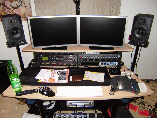

Hi,
habe ich bei der jetzigen Position meiner Monitore Audioreflexionen zu befürchten (durch die Stellung meiner TFT´s)?
Danke und Gruß Sebastian
Deine Boxen kannst Du doch auf eine Linie mit den Bildschirmen stellen.
Ich würde eher Reflexionen von der Arbeitsplatte befürchten.
Gruß,
digital dominion
Die Bildschirme werden da keinen Effekt in Sachen Reflexionen haben, da die Hauptfläche nicht wesentlich oder auch gar nicht in Richtung der Boxen zeigt, so dass das Prinzip Einfallswinkel=Ausfallswinkel für direkte Reflexionen nicht gegeben ist.
Ein größeres Problem sehe ich in der offenen Wasserflasche ;)
Einfallswinkel = Ausfallswinkel ... es gibt auch Kantenstreuung (in diesem Fall am Bildschirm)!
Deshalb haben ja Boxen häufig ein abgerundetes Gehäuse.
abgesehen davon: stell die Boxen im 60 Grad Winkel auf und schau, wie der Sound ist. wenn's nicht gut ist, variiere mal die Ständerhöhe, wobei du dann die Boxen, je nachdem, schrägstellen mußt.
Der zu geringe Abstand zur Wand ist dein groesseres Problem...
Der Abstand zur Wand beträgt 50cm.

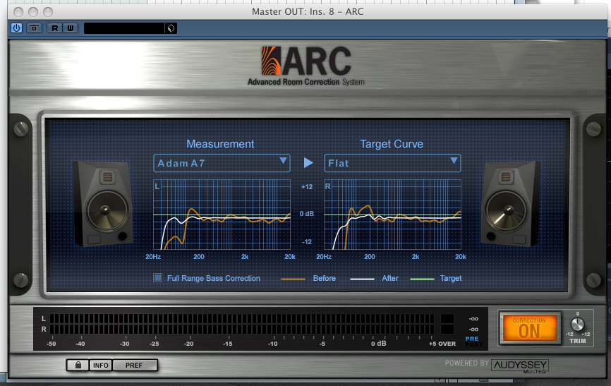

Hier nochmal eine Frequenzmessung. (mit ARC)
Wenn´s so ist...
Sah jetzt auf dem Bild ganz anders aus.
Aber wenn du eh nen ARC drinnen hast brauchst du dir doch keine Sorgen mehr machen. Das Teil macht doch aus einem Oelfass die Carnegie [g=108]Hall[/g].
:-) So naiv bin ich dann auch wieder nicht.
Aber besser wirds schon damit vorallem hat man schon mal eine Frequenzkurve zur Einsschätzung der Lage.
