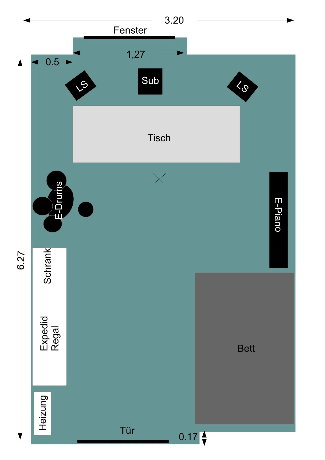

hab mal eine frage bzgl. bassabsorber und dimensionierung. und zwar würde ich gern nach und nach absorber zuerst mal für die vorderen zwei ecken bauen (hinter den ls).
was wäre eurer meinung nach klüger, sie rechteckig zu machen, 60x80 cm, oder lieber dreieckig wie superchunks mit seitenlängen von ca 70cm?
weit raus aus der ecke kann ich sie wohl nicht ziehen bei meiner zimmerbreite, da sonst das stereodreick etwas klein werden würde (derzeit 1,35m).
der raum ist 2,65m hoch.
zusätzlich will ich die absorber so bauen, dass ich problemlos mit ihnen umziehen kann, da ich nicht weiß, wie lang ich noch in diesem zimmer bleibe (allerhöchstens 2 jahre, aber recht unrealistisch).
danke schonmal

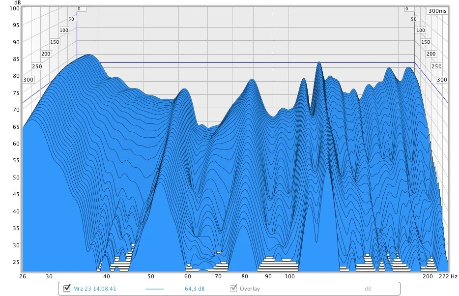

Zum einen empfehle ich dir, den Sub und die Monitore mal geeignet aufzustellen, damit du aus den schlimmen Raummoden rauskommst... Außerdem kannst du dabei auch deine Abhörposition verändern, denn nicht nur der Erzeuger kann auf ner Modenposition sitzen - auch der Empfänger.
Wenn du das geschafft hast, sprechen wir wieder über Superchunks.

ich habe vieles durchprobiert an aufstellungen. das ganze zimmer wurde vor kurzem umgestellt, da ich vorher die lange wand als rückwand hatte und es mir wegen der unsymmetrischen aufstellung das komplette stereobild kaputtgemacht hat.
dann bei 38% der raumlänge die abhörposition, mit dem abstand der ls zur wand gespielt, gemessen. die ls bei 1/3 der raumlänge und mit der abhörposition gespielt. gestern auch mal alles durchgemessen. was ich hier gepostet habe ist so ziemlich das beste ergebnis, wobei ich sagen muss, dass die unterschiede weniger gravierend waren, als ich mir vorgestellt hätte.
sub habe ich auch viel verschoben, habe die besten ergebnisse bei ca 50cm abstand zur rückwand und membran auf dieselbe gerichtet.
falls du irgendwelche verbesserungsvorschläge haben solltest, kannst du es mich ja wissen lassen.
allerdings muss die abhörposition bzw die ls nach der raumbehalndlung wahrscheinlich eh umgestellt werden..
also, das kommende wochenende habe ich zeit und die möglichkeit von einem kumpel das auto auszuleihen und mit ihm in die werkstatt zu gehen. messmikro habe ich auch bis mitte nächster woche geliehen.
