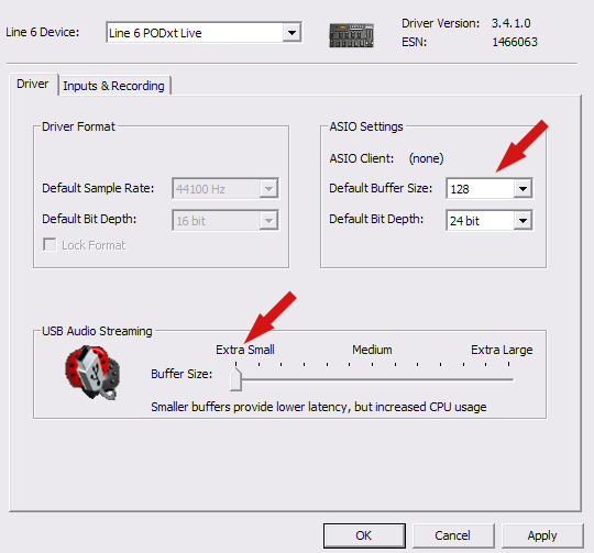

hier meine [g=12]Asio[/g] Settings:
Hast du beide Buffer runter gesetzt? (siehe rote Pfeile)

Der Buffer Size steht bei mir auch auf extra small, die Asiowerte kann ich nur in [g=539]Cubase[/g] ändern. Da kann ich aber eingeben was ich will, es tritt keine Veränderung ein, weder nach oben noch nach unten.
